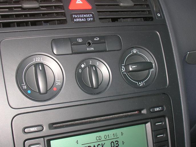

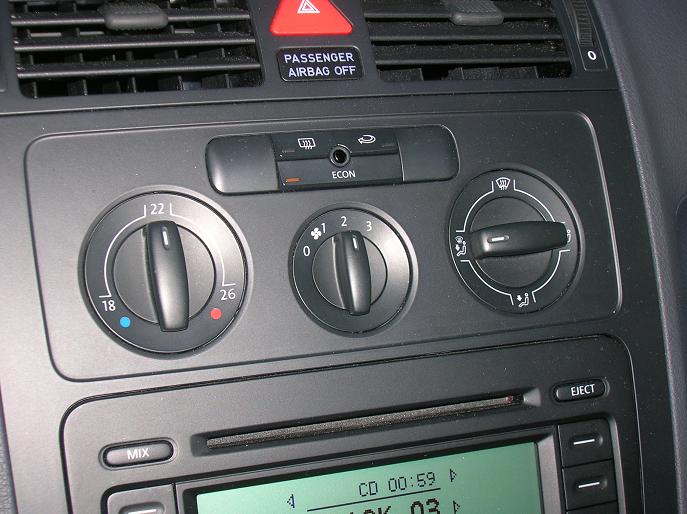

- cyril92
- Messages : 6388
Image ci-dessous montre la LED éteinte. La position "econ" est déclenchée. La climatisation fonctionne.
Image ci-dessous montre la LED allumée. La position "econ" est enclenchée. La climatisation ne fonctionne plus.
