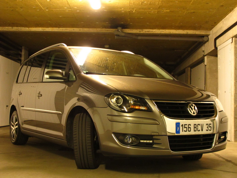

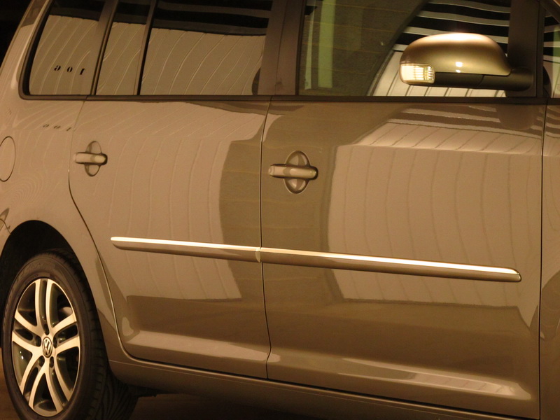

on dirait un toutou flambant neuf

Punaise
Mazette
Mazette

Chapeau Melr
