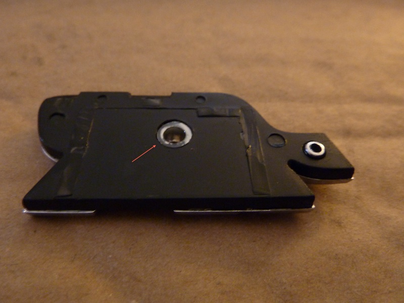

Bon alors voilà la méthode avec laquelle j'ai fixé le logo "R" sur la calandre R-Line:
Voici le logo à l'origine:
J'ai décollé le logo de son support et coupé les clips:
Le matos, c'est tout du 3mm de diamètre:
De dos, les clips sont coupés ainsi que le téton du centre qui dépassait:
Plier un peut l'équerre:
Test avec du double-face, le logo est trop haut:
Je replie l'équerre et je retest, cette fois c'est ok:
Percer 2 trous de 3mm pour fixer l'équerre:
Avec un foret de 5mm faire une encoche pour les têtes de vis:
De face:
De dos:
Avec le logo, les trous on été fait au bon endroit pour ne pas voir les les vis:
2 trous de 3mm dans la lame du bas pour fixer le tout:
Ponssage de l'équerre, tête de vis et écrous afin de les peindre en noir:
On coupe les vis et un petit coup de lime:
Un petit coup de peinture antirouille:
On attend que ça sèche..... \\///

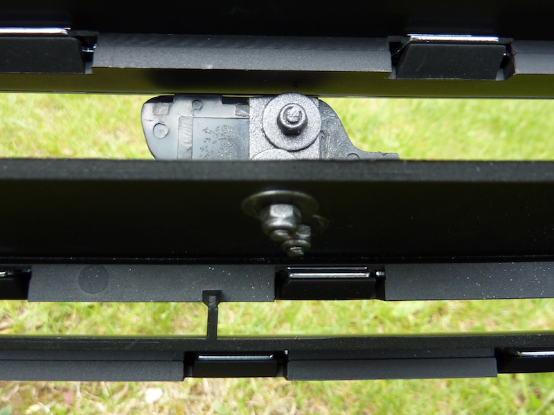

C'est sec ! :jump::
On fixe bien tout ça:
Bon ok la peinture et métallisé mais bon...c'est mieux que rien :roll:
Et voilà le résultat avec le logo recollé à la néoprène:
J'ai plus qua monter la calandre sur le Toutou :batt:

Néosis a écrit : :shock: Par contre je l'aurai mis un poil plus vers la gauche le logo !... Nan, j'déconne ! :mrgreen:
Ouai j'ai pas mal hésité pour l'emplacement, mais comme la calandre est bombée, en faisant des tests je me suis aperçu que plus vers la gauche ça engendre que soit le logo n'est plus parallèle aux lames soit il est en biais ! :?
J'ai donc choisi cet enplacement qui me plaît beaucoup au final :mrgreen:

J'y est pensé mais c'est pas posible pour 2 raisons:
1-Avec des rivets sur la partie haute, j'aurai pas pu recoller le logo à cause de l'épaisseur des têtes de rivet.
2-Sur la partie basse, la pince à riveter ne passe pas entre les lames.
