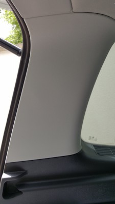

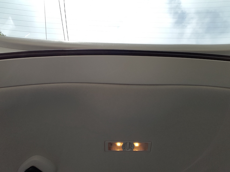

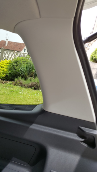

Voici les 3 éléments que je dois démonter.
Les deux cotés latéraux et la partie haute :wink:
Messages : 3078
Re: Prise d'eau
Ca se présente pas comme le V2. Faut que je regarde sous Elsawin

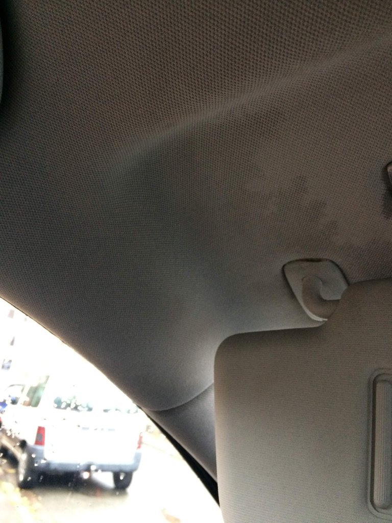

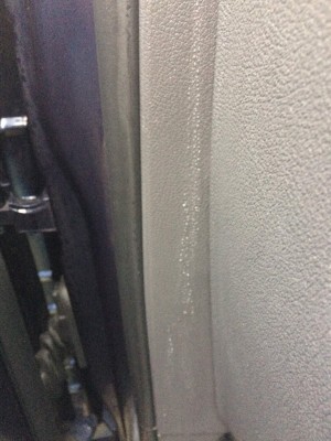

Après les grincements/couinement de mon toit ouvrant (toujours pas réglé), maintenant, c'est des infiltrations!! Ce n'est pas la première fois, mais j'avais mis le coup sur ma femme qui n'avait pas bien fermé sa porte... Mais aujourd'hui, plus de doute, j'étais seul dans l'auto sous l'averse et en 10min j'ai eu ça : (cf. photo).

Messages : 3078
Re: [Toit Ouvrant] Fuite!!
Ça a fait comme sur mon V2. Le tuyau d évacuation du toit ouvrant était bouché au niveau du passage vers la baie de pare brise colmate par la boue. L eau est remontée par la tuyau jusque dans l armature du to puis a déborde en coulant le long du montant.
Sinon c est le trou au niveau de l armature du to qui est bouché (le plus simple a contrôler).
Tu as de l eau uniquement ici ?

Merci pour l'info.
Oui, uniquement à cet endroit et seulement quand la pluie est chassée par l'arrière....

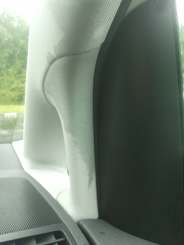

Bonjour , depuis quelques jour j’ai de l’eau qui s’infiltre dans le montant du pare brise côté passager avant . J’ai aussi le toit ouvrant. Jai démonté mon passage de roue avant droit , enlevée la terre et tester en faisant couler de l’eau par le petit trou qui se situe dans le toit ouvrant et l’eau coule nickel . Pensez vous que lez vient du toit ou du pare brise ? Je précise que suivant comme j’ai stationner la voiture sous la pluie ça s’infiltre ou pas .

Je possède un touran V2 Match de 2012 1.4 TSI qui depuis Noel, enfin constaté après les chutes de neige et pluie prend l'eau coté plafonnier chauffeur et continue sa descente le long du montant de la portière.
J'ai parcouru le forum sans trouver de réponse à ma question. Par ou s'évacue cette eau ? Une fois le TO en position ouvert j'ai bien repéré les deux petits trous de part et d'autre du toit. Sur ce modèle l'évacuation se fait elle au niveau des gardes boues ou devant au niveau du moteur.
Par ailleurs, le capteur de mon alarme volumétrique est fixé le long du montant ou s'écoule l'eau et depuis impossible de verrouiller le véhicule car déclenchement de l'alarme.

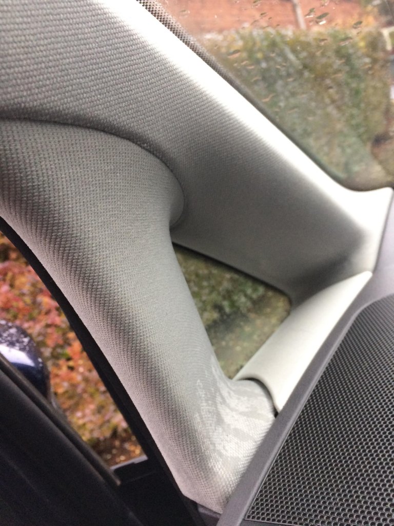

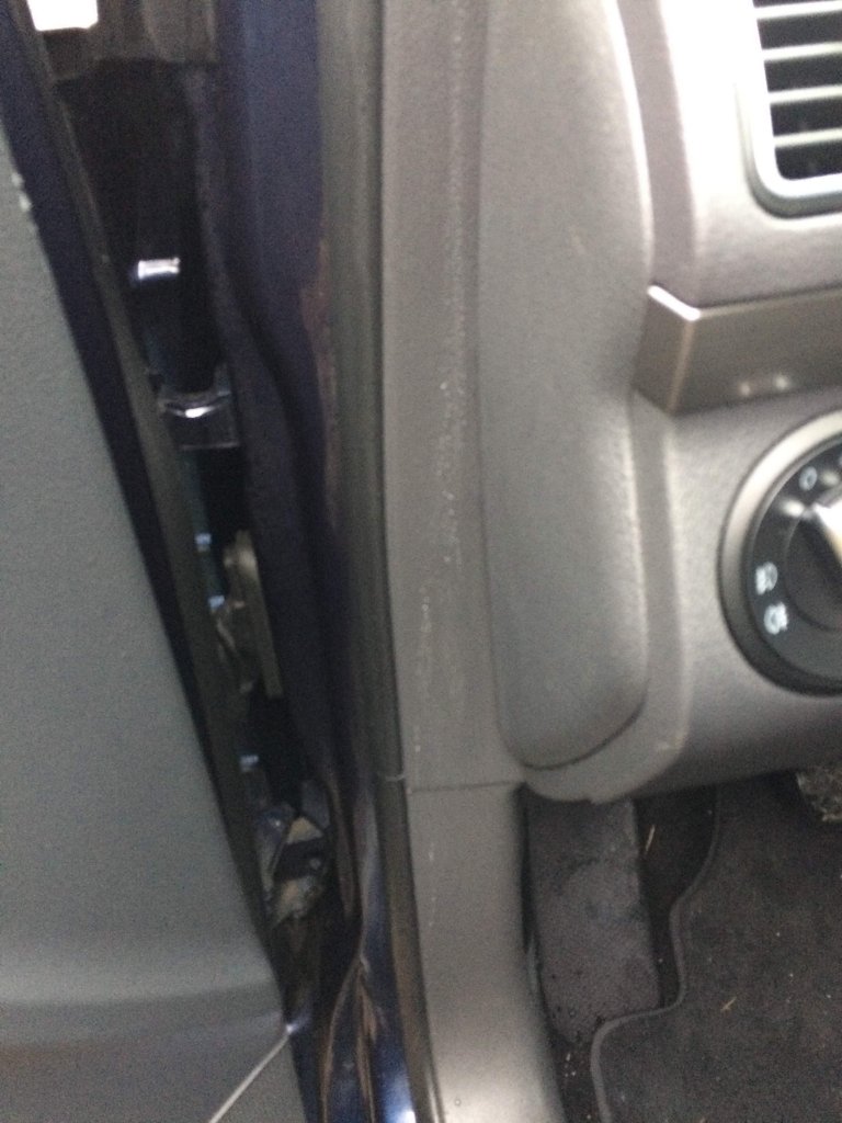

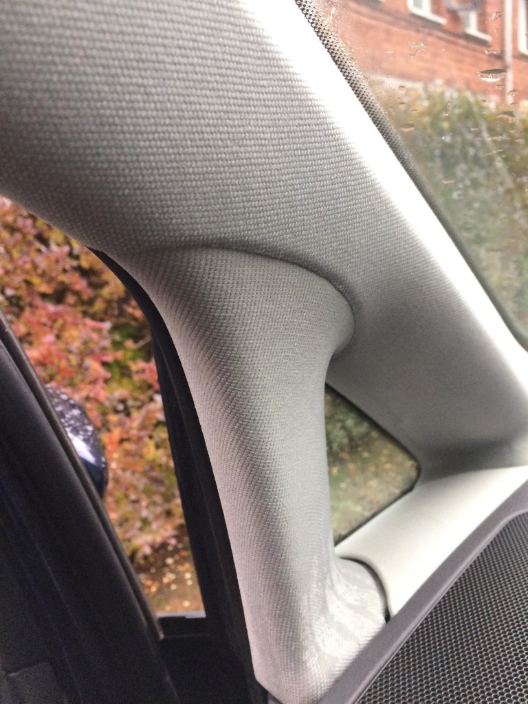

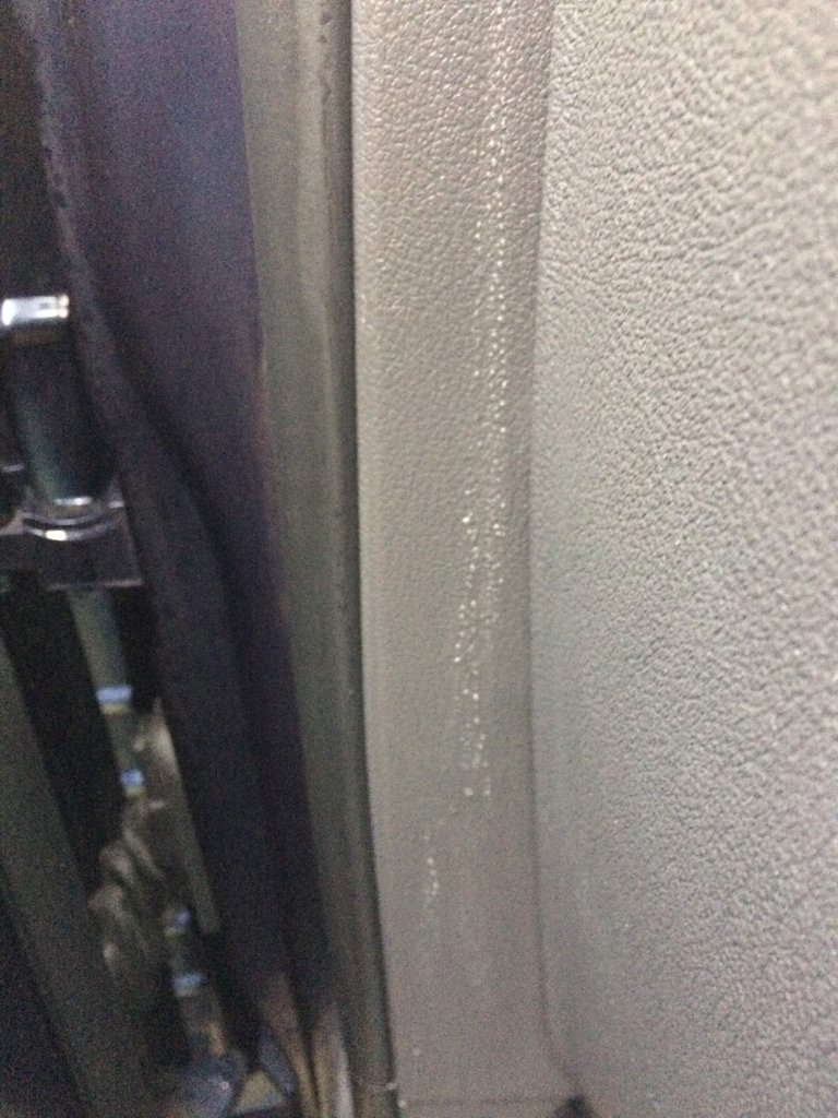

Bonsoir à tous,
Je viens de constater une infiltration sur mon touran année 2011, il a plu toute la journée sur Lille. L'infiltration est du côté conducteur (voici les photos) et sous le tapis de sol côté passager avant.
Pensez vous que cela pourrait venir des joints de la portière avant pour le côté conductur?, Le pare brise peut il être en cause? On m'a parlé de conduits d'évacuation bouchées? Mais où sont ces évacuation (si vous avez des photos je suis preneur)?
Et pour l'eau sous le tapis de sol côté passager avant, je ne vois pas du tout d'où cela peut venir?
Merci d'avance pour votre aide.
Messages : 3078
Re: infiltration d'eau habitacle
As tu un toit ouvrant ?

Messages : 3078
Re: Prise d'eau - fuite toit ouvrant - humidité - condensation
En tout cas s ils démontent tout le toit fait leur vérifier les connexions des tuyaux à l armature du toit ouvrant !!

Merci pour ton retour sly. Aurais tu une photo ou un schéma de ces connexions, car je suis une quiche. Je suis retourné chez vw Lille qui la veille avait mon véhicule pour le problème du store pare soleil. Leur réponse c’est qu’ils ont démonté à l’arrière au niveau du to pour vérifier le moteur du pare-soleil et qu’ils n’ont pas démonté à l’avt (j’ai un doute). Ils me disent que c’est peut-ête le cadre du to (qu’ils avaient notifié pour le store pare soleil) ou les goulottes avt. J’attends le retour de toyota Charleville qui attend les disponiblités de Vw Charleville pour prendre en charge mon véhicule. Merci encore pour ton aide.
Messages : 3078
Regarde bien tout ce post. Tout est expliqué.
Il peut y avoir effectivement un pb d infiltration lié à la conception du cadre du to.
