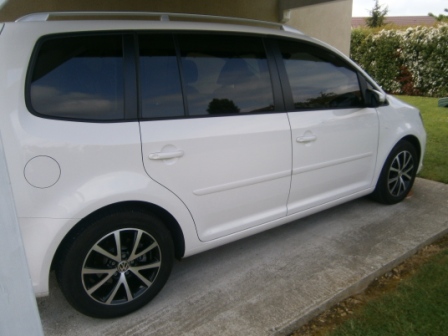

Petites photos pour illustrer ???
topic18886.html
topic18886.html
Re: Ressorts courts pour Touran (& amortisseurs)
Voici pour les photos
Avant Après bon c'est pas aussi radicale que certain mais pour le moment je suis assez satisfait du résultat.
Pour le look, je remets mais jantes en 17 dès le weekend prochain.
