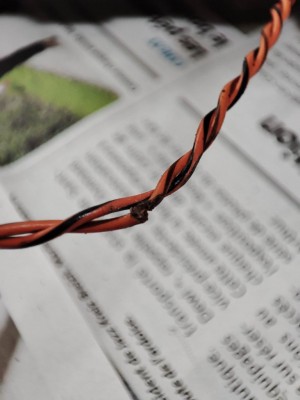

Re: resideur
Hello,
Bon enfin une bonne nouvelle,la crémaillère réponds enfin au diagnostic
Un des fils du CAN bus était sectionné, sûrement dans le choc qu'a subit le véhicule donneur.
Maintenant je dois m'occuper de la remettre en état,la biellette de direction droite est pliée......,la mienne à droite est pourrie, l'eau a réussi à s'infiltrer dans le soufflet, mais la gauche doit être récupérable, les deux côtés sont identiques
