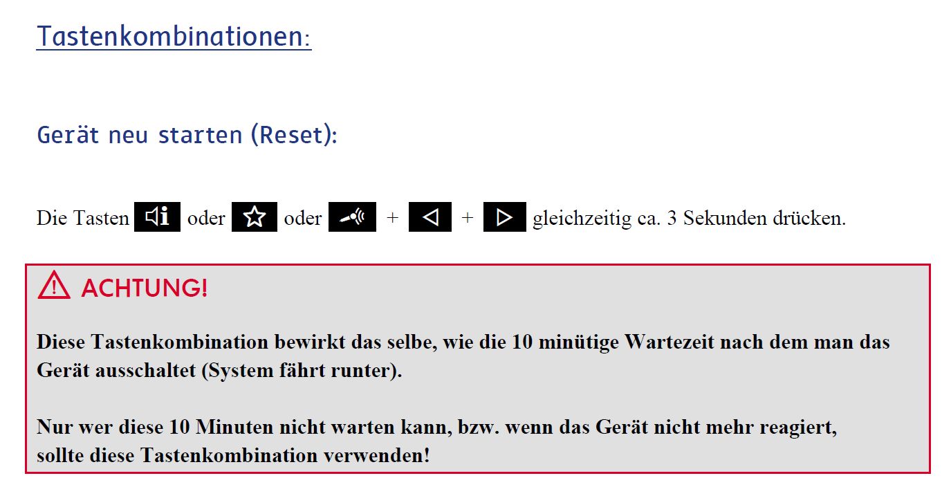

farnouche a écrit :qui peut m'oté d'un doute :mrgreen:
comment on fait un HARD RESET sur le rns510?
si j'ai bien compris
< + > + * ==> soft reset
setup + eject + * ==> hard reset
Il faut donner du sens à ces deux RESET qui n'ont absolument pas la même fonction. Le seul RESET est celui expliqué par les deux photos (avec traduction de la doc officielle VW s'il vous plait...) Il sert à relancer le RNS 510 en cas de plantage. C'est le "CTL Alt Reset" des PC. Sauf que VW a bien fait les choses, au bout de 10 mn de "plantage" le RNS 510 fait le boulot tout seul... c'est pas merveilleux.
Pour ce qui est de l'autre RESET que farnouche appelle HARD RESET, c'est le moyen de forcer la prise en compte d'un FIRMWARE ou de codes de programmation. Après avoir fait ce "RESET", l’appareil prend ce qu'il lit pour des codes de programmation. Ça peut être très dangereux car il ne fait plus de test de "cohérence". A ne faire que si on est sur de ce que l'on fait.
les photos sont ci dessous, pour la traduction c'est:
Tasten: touche
Oder: ou
gleichzeitig ca. 3 sekunden drucken: simultanément, 3 secondes environ
cette combinaison (succession) de touches produit le même effet que le fait d'éteindre l'appareil pendant 10mn.
Seul l'utilisateur n'ayant pas le temps d'attendre 10mm devrait utiliser cette combinaison de touches.

donc le reset , c'est ce que j'ai ecrit "soft reset" dans mon message :wink:
merci de la précision
