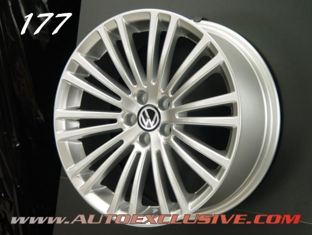

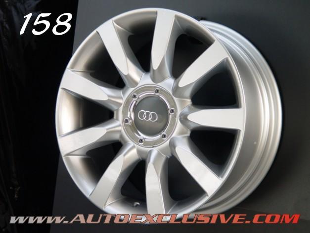

ah oui une question, mettre du 17 pouces n'implique pas de rabaisser le toutou?? non?
voici en photo le style de ce que j'aimerais...
zafira
Messages : 1187
Message par zafira »
oulala , j'adore les dernieres, Golf R32 like .....
