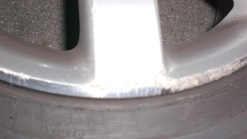

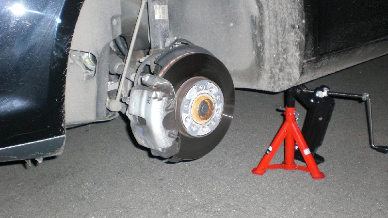

Cette nuit au boulot, j'ai permuté les roues avant car elle tire à droite sûrement à cause d'un frottement à la jante droite.
Des photos pour le plaisir car j'ai rien à vous apprendre sur le démontage d'une roue.
La cause:
Le matériel:
C'est partie avec la jante gauche:
La droite démonté:
La droite remontée à gauche:
Résultat, le volant est un peu mieux dans l'axe mais ça tir toujours à droite, donc je vais voir pour une géométrie.
