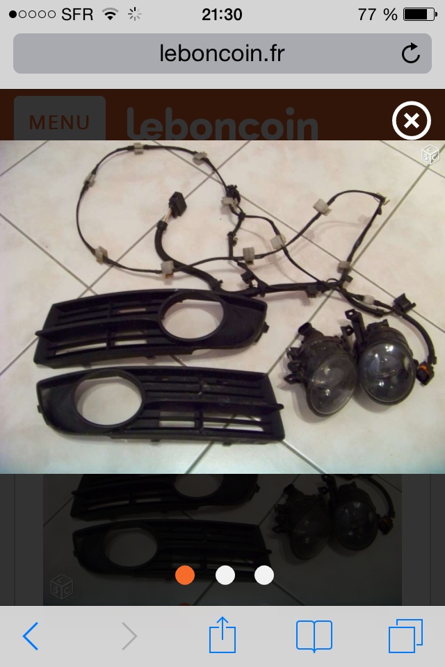

Ok car la j'ai trouver d'occasion un kit complet
-grille avant
-les anti brouillard origine lentille
-le faisceau complet pour relier les anti brouillard
90€...
Et j'ai déjà changer mon commodo pour un Alu avec la fonction anti-b avant donc pourquoi pas

Le faisceau qu'il me donne avec relie les deux AB et par jusqu'à une prise et voilà

Voilà mon lot d'anti brouillard et arrive sein et sauf !!!

Bonjour à tous hier j'ai voulu brancher mais anti brouillard donc pas pré cabler comme Vw me l'avais dit ...
Donc on cherche l'entrée du branchement du faisceau impossible de me trouver normal ?

C'est tout à fait ça mais je ne pense pas que VW le vend séparément. A vérifier quand même sous ETKA
Généralement il s'agit du même faisceau qui évolue en fonction des options :
- par défaut sonde de température ext
- puis option phare anti-brouillard avant
- puis option radar de stationnement à l'avant
En fonction des options, la fiche de couplage entre le pare-choc et le compartiment moteur évolue en terme de nombre de branchement (2, 4 ou 12).
On peut toujours regarder le prix du câble avec option anti-brouillard. Si trop cher, il faut se le fabriquer comme je l'ai fait par ex pour l'attelage.

1 couleur blanc et jaune
2 blanc et jaune
3 marron
4 violet et marron
5 Noir
Et quand on a enlever mon par choc il n'y avait que la sonde de température relier à une fiche avec deux câble ...
