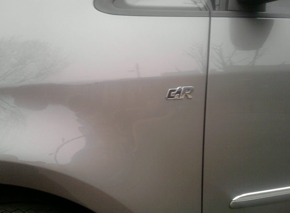

@ mig95fr: par contre, sur tes photos, on ne voit pas bien tes beaux logos r-line

[quote="toutounoir"]@ mig95fr: par contre, sur tes photos, on ne voit pas bien tes beaux logos r-line
[/quote
Salut,c'est vrai que mes photos ne sont pas terribles, je vais voir si j'en ai pas d'autres ou les logos sont plus visibles, sinon demain je reprend des tofs,

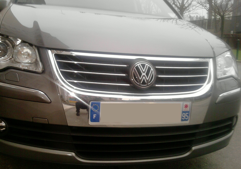

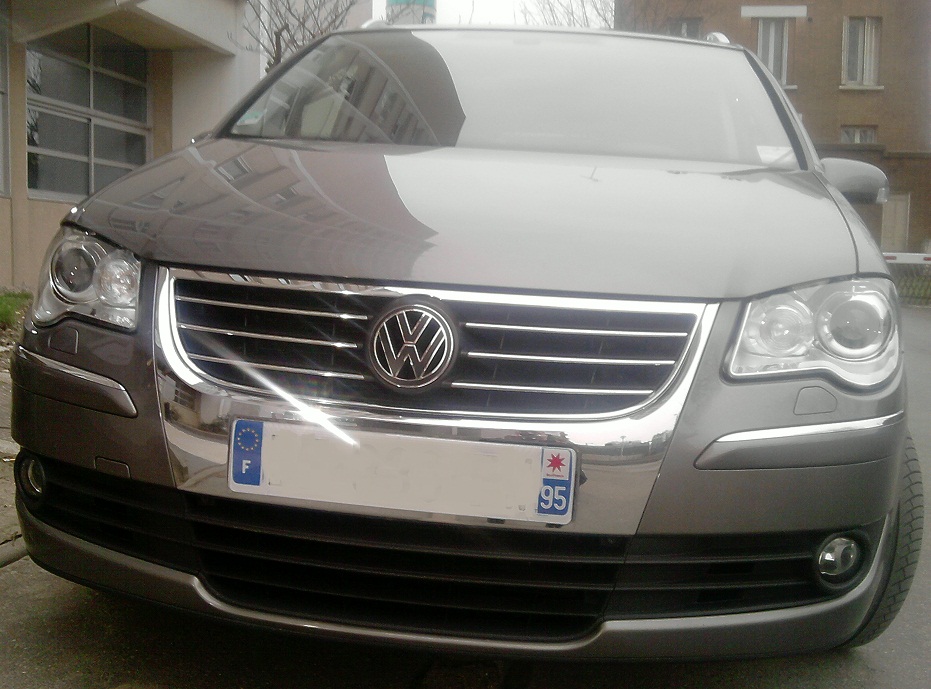

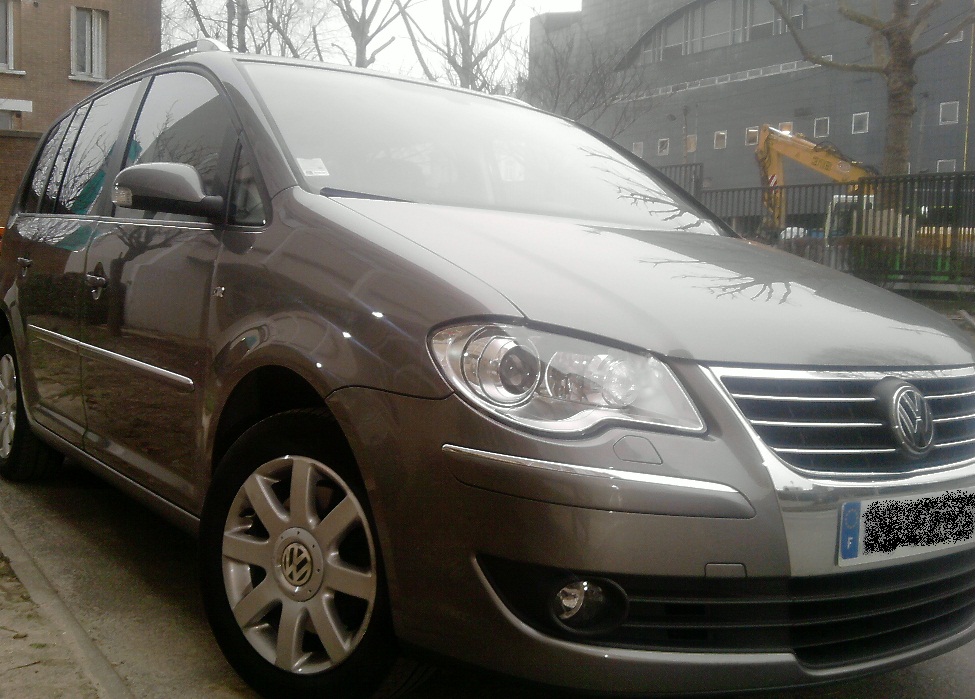

Slt,voila tu devrais mieux les voir + j'ai mis les emblèmes calandre/hayon,toutounoir a écrit :@ mig95fr: par contre, sur tes photos, on ne voit pas bien tes beaux logos r-line
bye.
