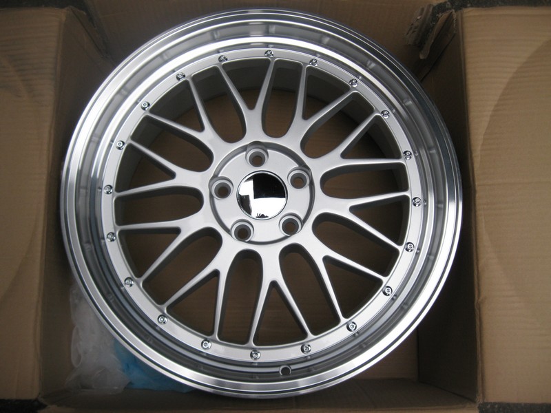

BBS LM 8.5x19 ET45 recu !... :lol: :lol: :lol:
il me manque les center caps BBS , car ceux livrés avec sont sur fond noir et ecriture BBS bleu :?
je me tate a les prendre soit :
-fond noir ecriture chrome
-fond chrome ecriture chrome
-fond rouge ecriture or (comme ca cela ferait un rappel de la couleur rouge des feux arriere)
pneus 235/35/19 91Y en commande :wink:
combinés filetés TA TECHNIX en commande :wink:
montage prevu pour le tout mois prochain ou le debut du printemps :bizz:; ....

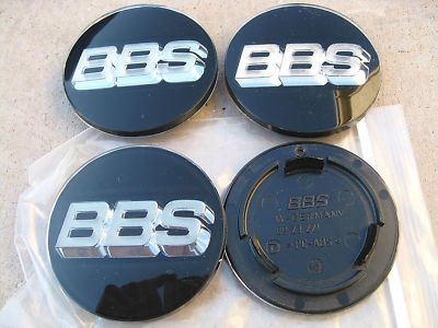

enfin une photo parle mieux q'un long discours !...
sachant que les differentes variantes de couleurs sont quasiment infinies , voila les differents models de center caps sur lesquels j'hesite ....
