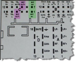

[clignote]OPTION BLUETOOTH ET DAB GRATUIT[/clignote]
je possède une passat B7 et un VAG COM VCDS
je n'avait PAS l'option Bluetooth et pas l'option DAB
j'ai donc activé l'option dans le RNS 315 avec le VAGCOM
le Bluetooth a démarré
et l'option DAB a fonctionné via une antenne sur le connecteur Noir farka supérieur
j'ai rajouté le micro dans le plafonnier avec le câble a l'arrière comme un RNS 510 avec le connecteur
et tout fonctionne à la perfection :-)
Faut toujours que je vois comment ça marche...... Faut toujours que je vois ce que je peux rajouter en OEM
Faut toujours que je bricole un Truc .......... L'entraide est notre force et c'est pas encore Taxé
Signature réduite. Cf règles
LDR

Snulkit a écrit :[clignote]OPTION BLUETOOTH ET DAB GRATUIT[/clignote]
Alors là, tu m'intéresse !!! arobhgjyut
J'ai pourtant bien cherché et je n'ai rien vu de tel... (?)
Une petite explication s'impose... :pftr: y'a plein de gens sur le forum que tu vas intéresser (moi en tête...).

avec VAG COM dans l'autoradio :
décocher les options DAB et bluetooth

Alors la .... bravo Snulkit ! arobhgjyut
Je viens de faire ta manip ( décocher bit 4 & 5 ) et le Bluetooth vient d'apparaitre comme par enchantement sur mon RNS 315 , mon téléphone a été reconnu de suite , ça compose , ça décroche ..... Bref CA MARCHE !!
Donc pas besoin de boitier additionnel comme ils le prétendent chez VW !
Par contre , je te serais reconnaissant de m'indiquer où tu as trouvé un micro adéquat pour compléter ton installation et connais tu la référence ?
J'ai activé aussi le DAB mais vu où j’habite , c'est même pas la peine .
Une interrogation quand même , j'ai la dernière version SVCD ( 10.6.1 ) mais je n'ai pas les renseignements que tu as avec l'assistant codage , il me dit ne pas pouvoir me renseigner car il ne connait pas ce calculateur ...... bref , sans ces infos c’était impossible à trouver !
Encore bravo à toi !! :sgdyf!:;
Quand je pense que VW facture l'option presque 300 € alors qu'il n'y a juste qu'un micro à rajouter et une case à cocher !! :mssss:

DAN29 a écrit :Alors la .... bravo Snulkit ! arobhgjyut
YES super content
ce RNS315 est vraiment top et il fonctionne avec mon Nokia & GSM sous android ! + ipod pour l'audio
seul hic :
- choisir GSM OU audio bluetooth ipod
- ou alors le GSM + le player audio du GSM
Bref ....
le micro dans le plafonier : j'ai acheter chez lui : le mois cher (le son pour le correspondant =>dans la passat : une tuerie avec ce micro !)
http://cgi.befr.ebay.be/VW-Golf-5-6-Pas ... 5640f8ff47
la connexion est la même que sur un RNS 510 (en vert)
voir sur http://www.my-gti.com/1294/volkswagen-h ... s-and-pins
sinon kit complets chez
http://www.kufatec.de/shop/product_info ... S-510.html
http://www.mgconnex.com/Controle-vocale ... word=micro
voilààààààà j'adooooooore ce genre de réalisations .....pas cher
par contre je cherche toujours une bonne antenne DAB
petite video DAB faite ce soir
[youtube][/youtube]
Merci à toi Snulkit pour les liens et pour le plan de la connexion , je vais me commander un micro au plus vite !!

heuuu ...là j'ai pas compris "ça veut dire que je l'aurais vu que j'ai pris l'option Bluetooth? "
dans la radio si t'as pas pris les options , les 2 cases sont cochées
maintenant
si tu as acheté le Bluetooth , tu peux encore décocher la DAB mais il faut une antenne spéciale qui va dans l'a radio
Si tu as acheté la DAB , tu peux encore activer le Bluetooth mais il faut ajouter le micro ....
et si tu veux t'achette un kit camera de recul d'origine sur la toile et tu la met en service aussi
cout en low'( sans guidage des roues qui tournent )
caméra poignée coffre d'origine de 80 à 150 € sur ebay ( ! Camera d'origine sort en RGB (RVB)) et pas en video composite!!!!, la radio suporte que le RGB!!!!)
câble caméra de recul +- 80 €
pas cher non plus comme modif mais du travail de tout démonter
