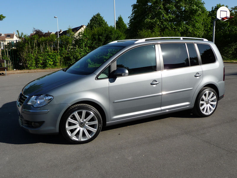

Quelques photos de mon TouTou avec ces Omanyt :mrgreen:
SViT
Messages : 2216
Re: webjo
Message par SViT »
::yik:: :ioman: //§ Quelle Beauté !!!
webjo
Messages : 3436
Localisation : 77 et 84
Re: webjo
Message par webjo »
Merci Steve, un petit rabaissement de 3cm et ça serait le top :mrgreen:
Re: webjo
On ne s'en lasse vraiment pas de ces omanyt......
Ca fait sport et chic en même temps
