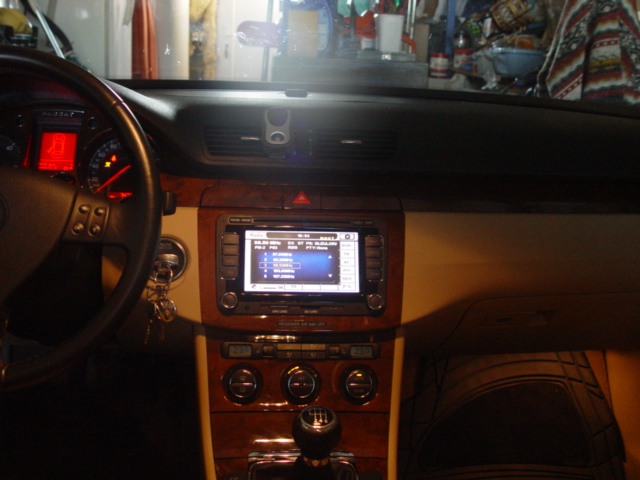

slt Jobi
comme promis les photos
donc celle ci tableau de bord eteint poste allumé

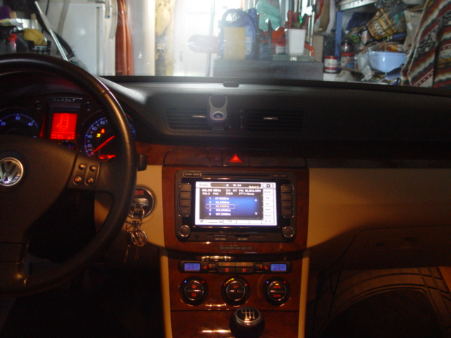

dede57580
Messages : 51
Enregistré le : 20 sept. 2008, 16:30
Message par dede57580 »
celle si tableau de bord allumé mais toujours aucun boutons d'allumés autour de l'ecran du poste et tien encore une nouvelle aujourd'hui commande au volant perdu pourquoi s'arreter en si bon chemin
