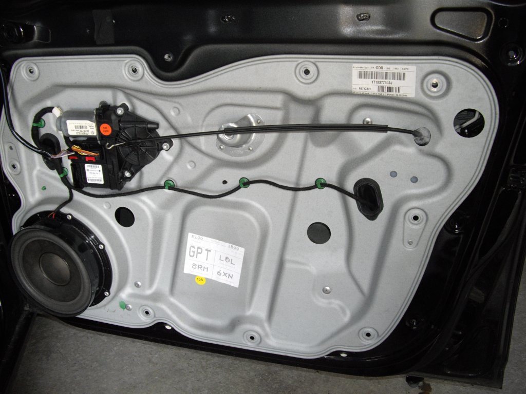

Bonjour atous,
je me suis lancé dans le démontage de la porte avant droite pour changer cette foutu serrure, en suivant tous les sujets de demontage que vous avez postés je suis arrivé à la plaque en tole a l'interieur, la vitre est fixé sur le leve vitre par 2 boulons que j'ai dévissé mais je n'arrive toujours pas a desolidariser la vitre du leve vitre qui me permetrait d'enlever la tole, meme en la scotchant en haut, des que je la redescent elle suit le leve vitre malgré les scotchs et malgré l'avoir devissé du leve vitre, j'ai oublié quelques choses ou quoi?
merci de votre aide
Re: Tous les problèmes de porte portière bloquée
Posté : 30 avr. 2019, 07:19
par Sly83
Si tu as retiré les 2 écrous, la vitre doit se désolidariser du monte vitre.
Monte la vitre à moitié, serre là entre tes 2 mains et lève là d un coup sec.
La vitre s enleve par le haut
Posté : 30 avr. 2019, 08:18
par resideur
elle est juste collee aux joints des machoires, ellle doit se retirer!
Posté : 30 avr. 2019, 14:14
par tofdu85
oui c'est bien sa elle était juste collé aux 2 caoutchoucs, j'ai réussi juste après avoir posté le sujet, merci les gars, je n'ai par contre pas réussi a défaire la connexion qui est sur la serrure( sur la partie bleu), ce qui ne m'a pas permis d'enlever entièrement la tôle, j'ai commandé la clé 12 étoiles et la serrure, en attente pour l'instant de pouvoir la démonter.
Posté : 10 mai 2019, 16:04
par tofdu85
Bonjour tout le monde, voila cela fais 1 semaine que j'ai changé le boitier serrure et aucun probleme, la panne venais bien de ça et merci a tous ceux qui m'ont permis de me debrouiller tout seul, résultat j'ai bien économisé, le boitier m'a couté 60€ et les clé 12 étoiles 20€, comparer à un devis de cher wolkswagen qui était de 350€ j'ai gagné 270€ quand meme!
merci a tous

Hello,
Comme beaucoup, j’ai changé 3 serrures sur 4 sur mon Touran de 2007, il y a déjà 3 ans
Et depuis la semaine dernière, ma portière conducteur s’est bloquée en position fermée. Impossible de l’ouvrir, ni de l’intérieur, ni de l’extérieur, ni avec la télécommande, ni avec la clé. La serrure avait été achetée sur la baie il y a 3 ans…
Bref, tout ça pour vous dire que j’ai réussi à dévisser les 2 visses du bas. Elles sont accessibles quand la porte est fermée. Il faut se penché et entre la garniture du seuil de porte et de la portière, avec une frontale, on l’aperçoit et l’on peut les dévisser. La difficulté est pour insérer l’embout étoile dans la visse. J’ai dû m’y prendre à plusieurs reprises, en forçant un peu sur la garniture. Mais une fois insérée, elle se dévisse sans soucis.
Par contre, pour la deuxième, obligé de démonter le fauteuil conducteur et son embase en fer. Pas le plus difficile, 4 visses étoiles 12 pans.
Une fois ces 2 visses retirées, et les 2 situées dans l’accoudoir, c’est beaucoup plus facile d’arracher la garniture. J’ai cassé seulement 2 clips.
Mais, pour la retirer entièrement, le tableau de bord au niveau du volant gène. Et j’ai malheureusement défoncé l’enceinte située dans la portière en voulant la sortir à tout prix. Pas sûr que ce soit obligatoire de la sortir entièrement, mais dans mon élan…
Si au passage, quelqu’un a remplacé les HP d’origine par des meilleurs, je suis preneur d’un ancien !
Voilà pour ma contribution. Nouvelle serrure commandée (à nouveau sur la baie), bien que l’actuelle semble refonctionner sans soucis. Mais si elle s’est bloquée 1 fois… mieux vaut être prudent. Pour 25€ pas envie que ça recommence.
