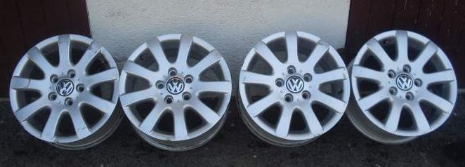

Je cherche à équipé mon TOURAN Match 2012 105DSG en jante tôle pour pneu hiver. J'ai trouvé sur LBC des 6J*15 5*112 ET45. Sur mon ancien Touran 2011, j'avais mis les même mais en ET47. Puis je les prendre en ET45 ou trop risqué?

snormand a écrit :... j'avais mis les même mais en ET47. Puis je les prendre en ET45 ou trop risqué?
Je pense qu'un écart de 2 mm sur l'ET est tout à fait possible. Attendons que Fab, le spécialiste de l'ET, nous le confirme. :)

snormand a écrit :Je cherche à équipé mon TOURAN Match 2012 105DSG en jante tôle pour pneu hiver. J'ai trouvé sur LBC des 6J*15 5*112 ET45. Sur mon ancien Touran 2011, j'avais mis les même mais en ET47. Puis je les prendre en ET45 ou trop risqué?
J'ai egalement trouvé des jantes alu VW en 15 pouces. J'ai pas plus d'infos que "montée sur golf 5".
Ces jantes vous disent elles quelques choses?

snormand a écrit :J'ai egalement trouvé des jantes alu VW en 15 pouces. J'ai pas plus d'infos que "montée sur golf 5".
Ça ne me dit rien mais elle sont très jolies

Apparemment c'est bien des 112*5. Maintenant il faut que je trouve l'ET.

par snormand
J'avance. Il s'agit de jantes MISANO en 6.5x15,ET50 donc sa passe apparemment pour TOURAN.
Quelqu'un peut il me confirmer?

par mdc888
OU, c'est bon ET50

par Mc Rai
Tu as qu'elle motorisation ?
Car pour info, sur le TDI 170cv, les jantes en 15" ne passent pas, à cause de la taille des disques :wink:

Mc Rai a écrit :Tu as qu'elle motorisation ?
Pas de souci de ce coté la. TOURAN Match 105DSG de 2013.
