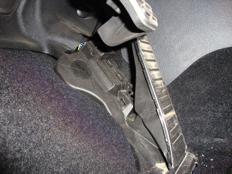

Voila les loulous ...alors ref d'origine 1T1 721 503 J
Ensuite ref pedalier Alu R Line 1 K1064200 A
Donc voici les photos du pedalier qui se trouve sur mon Cross R.
Pedalier R1.JPG (190.68 Kio) Vu 5902 fois
Pedalier R2.JPG (178.58 Kio) Vu 5902 fois
Pedalier R.JPG (188.71 Kio) Vu 5902 fois
Pedalier R3.JPG (189.34 Kio) Vu 5902 fois
Voila en plus vous pouvez voir le manque de moquette en bas de la pedale...Bravo VV..

Clairement ton bas de pédale n'est donc pas verrouillé dans la partie plancher (ce que me faisait remarquer le mécano de chez VW). Est-ce que ça bouge? As tu du jeu à ce niveau là, ou bien as tu peut être bricolé quelque chose pour compenser les base plus courtes, ou fait un calage?
Pour la moquette c'est clair, la pédale d'origine du Touran à une base plus large et va donc recouvrir la moquette sur une plus grande surface. Sur la pédale de GTI c'est bien plus étroit (cf les photos). Bon ça c'est pas vraiment un soucis.

Comme je l ai déjà dit ...non elle ne bouge que ce soit du bas ou du haut.....rien de bricoler...c est quand meme dangereux de bricoler cette pédale ....donc moi les pions sont bien dans les axes et la vis du haut bien dans son logement...aucun jeu pour moi...

Tes pions sont bien dans les axes, mais certainement pas clipsés car trop courts...
Inutile de démonter ta pédale, prend une photo (si tu arrives) de l'autre coté, pour vérifier la référence de la pédale seule. Ma main à couper que c'est 1K1 721 503 AN et donc celle de la photo posté plus haut avec les pions courts!

La Cross Touran n'est rien d'autre qu'un Touran, juste le kit carrosserie et les Amortisseurs/Ressorts spécifique en plus. Le plancher et ses interfaces restes identiques.
J'étais chez VW hier après midi, j'ai insister pour qu'on ré-essaye l'installation de l'accélérateur (sympa ma concess), du coup il est à présent monté aussi comme chez Touransportline. Le mécano m'a montré que les pions sont à peine engagés dans les logement du plancher. Donc la base n'est plus fixé et verrouillé comme à l'origine. Malgré ça, on a testé la tenue et c'est vrai que sa bouge pas trop. Le risque de décrochage de la pédale du planché est limité, puisqu'on n'applique pas d'efforts violent en latérale ou vers le haut. J'ai donc accepter cette modification, avec l'opinion de VW, mais je reste seul responsable en cas de problème.
J'ai maintenant aussi le trou dans la moquette comme toi et mon tapis d'origine ne le couvre pas. Faudra que je trouve quelque chose pour fermer, histoire que les saletés ne le remplisse pas à la longue.
