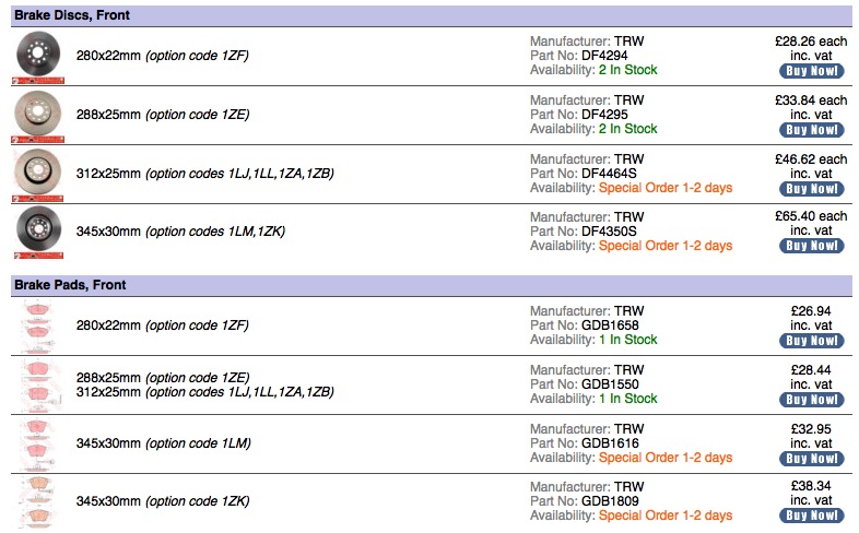

chaton a écrit :J'ai voulu monter des jantes en 15 p sur mon touran 3 match tdi 140 dsg, impossible....
Des membres nous avaient déjà signalé que les V3 2,0TDI140 avaient des disques plus gros, peux-tu regarder s'il y un code 1Z* sur l'étiquette de don touran ? :)

J'ai sur l'étiquette un 1za
J'ai pris en photo l'étiquette, si vous voulez je peux vous la poster(sauf si y'a des inscription confidentielle mais je crois pas, ça concerne uniquement les versions et options)
Enfin je peux la poster, si ça peux aider!
Re: Pneus hiver et jantes : les saisons 2011-2012-2013
Posté : 18 oct. 2012, 22:08
par jef10
1ZA : BAV : Disc brakes, front
D'après des marchands de pièce sur le net, cela correspond bien aux disques de 312 mm. Merci pour le tuyau

Bon bah la même taille que sur la Megane Rs

Bah c'est que tu doit avoir les freins en taille standard.
J'avoue que j'ai été étonné d'apprendre ça tiens.
Posté : 19 oct. 2012, 09:04
par mdc888
Bon, je viens de mesurer (à travers la jante, c'est pas facile tiens !)
Mes disques font 288 mm, donc standard.
Par contre, les étriers me semblent bien gros, et passent à 2 cm de la jante...
Possible après tout que les étriers aient changé, et que les jantes 15" ne passent pas
