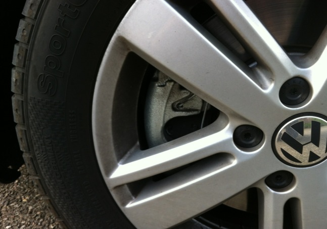

Bon, je viens de mesurer (à travers la jante, c'est pas facile tiens !)
Mes disques font 288 mm, donc standard.
Par contre, les étriers me semblent bien gros, et passent à 2 cm de la jante...
Possible après tout que les étriers aient changé, et que les jantes 15" ne passent pas

Si tu as deux cm entre ton étrier et ta jante, c'est bien le normal en 288. Le mien est à moins de 5mm de la jante

Un aperçu

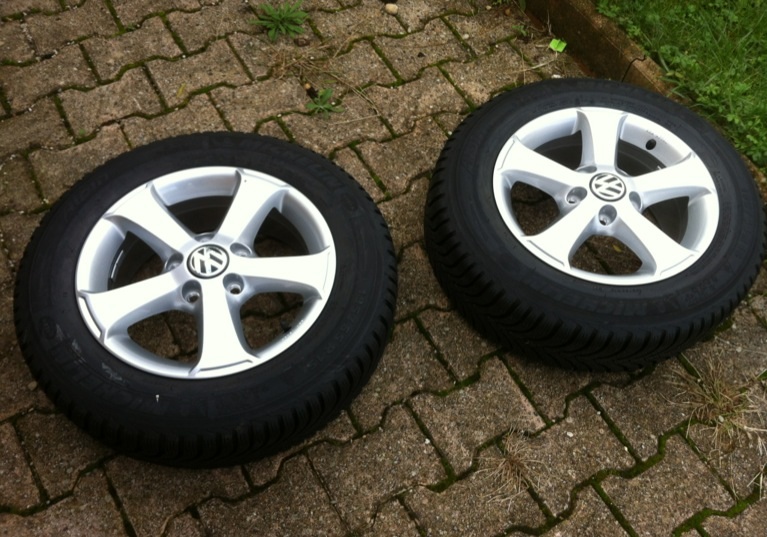

Mon beau père est allé commander une golf 7, du coup il en a profiter pour acheter 4 jantes alu et 4 Michelin alpin 4, pour le touran sachant que j'en avait besoin.
Il s'est avéré que c'était bon mais pour touran compatible jante 15 sans dsg.
C'était celle la, et vu le prix du pneu, et la bonne remise, c'était pas trop cher vu le produit.
Lorsqu'il me les a apporté, je suis rester septique sur la dimension et je les ai directement stocké dans le garage sans y prêter attention. C'est uniquement lorsque j'ai voulu les monter que je me suis tout de suite rendu compte que ça n'irait pas..... Et ce fut le cas.
