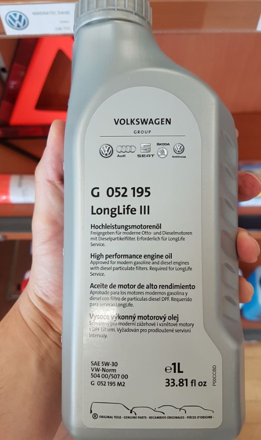

Je dois également acheter un bidon d'appoint. J'ai demandé les préconisations la semaine dernière en récupérant le véhicule.
Il faut prendre du 504 507
Du genre cela
https://www.racinglubes.fr/3777-thickbo ... l-5w30.jpg
Ajouté 13 minutes 23 secondes après :
Pour info j'avais pris la photo du bidon VW
Ajouté 3 minutes 27 secondes après :
http://www.[ Utilisez la commande "Ajoutez des fichiers joints" pour charger vos images sur TP ].net/viewer.php?i ... 160507.jpg

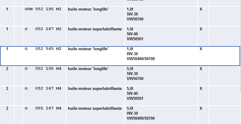

Voilà l'extrait d'ETKA

Sly83 a écrit :Voilà l'extrait d'ETKA

Sur le bidon que voulait me vendre ma concession on était sur la référence G 052 195

Donc la référencée 507.00 purement qu on retrouve dans la capture ETKA.
Dans la réflexion à avoir, il faut juste être sur que pour les TSI 150, il faut de la 504.00/507.00. Malheureusement ces infos là je ne les ai pas sous Elsawin. C'est en tout cas ce qui est préconisé pour les TOuran 1T3.

Par contre l'extrait ETKA me semble incomplet. Il est noté que la référence G 052 195 est associée à la VW 507.00, cependant elle est dans les faits associée à de la VW 504 00/ 507.00

Je n'ai effectivement pas de référence relative à la 502.00. L'extrait est complet, le reste de la page indique les références pour d'autres quantités

bonjour, j'ai regardé le bidon livré avec la voiture (TSI 150) c'est de la 5w30 en norme 504/507.

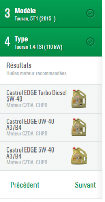

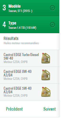

Là le site castrol en mettant mon véhicule donne plein de ref... Ci-après captures :
Pour racheter un bidon je prends de la 5W30 LL ? (je suis en long life, vous en pensez quoi ?)
