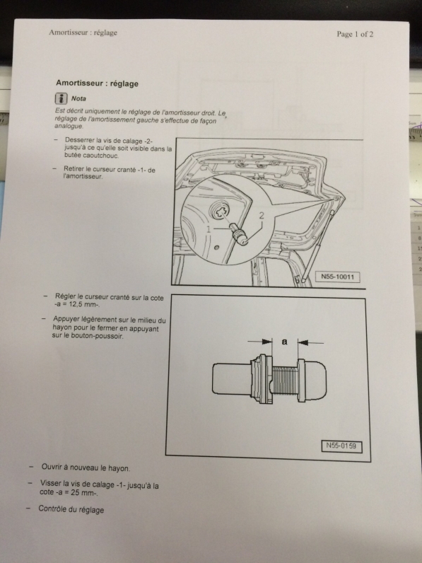

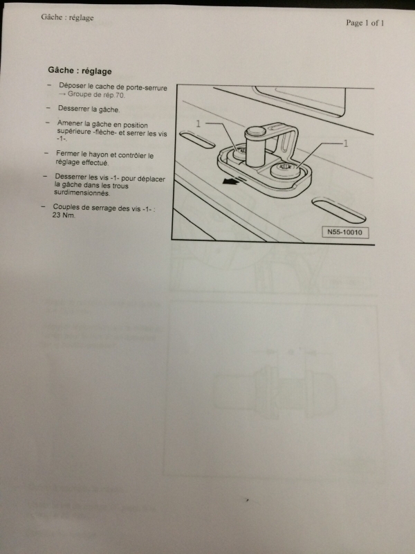

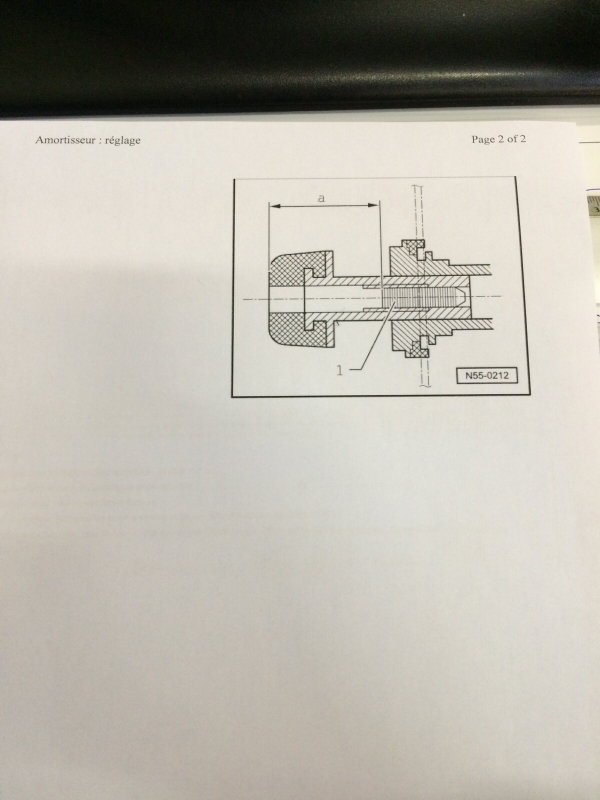

voilà,
désolé mais les photos on été pises avec mon tel....
mais c'est lisible .... je pense
Ajouté 1 minute 37 secondes après :
il ne me reste plus qu'a appliqur cette procédure.... et croiser les doigts pour que ce soit bon
je m'y attaque ce weekend .... si il ne pleut pas ;-)

Messages : 3096
Re: Réglage des butées de hayon
Ce sont des sorties ELSAWIN !! Je pourrais rmettre ça en pdf si vous voulez

Messages : 3096
Voilà en version pdf :wink:
réglage_butée_hayon_coffre.pdf
(94.58 Kio) Téléchargé 197 fois
