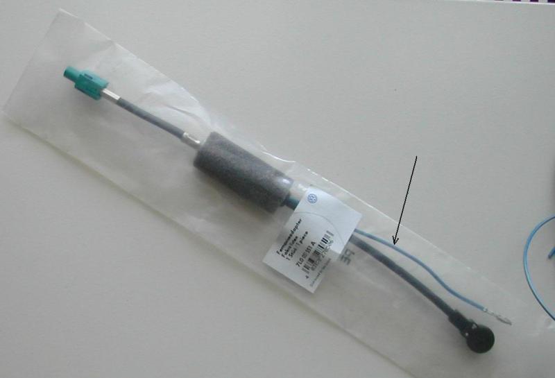

Bonjour, je dois installer ce week end un autoradio lecteur dvd pioneer dans mon Touran , en suivant le reportage que tu as fait. j'ai une question concernant l'adaptateur cable d'antenne: as tu connecté le fil bleu qui sort de ce "filtre" ou "ampli". si oui, a la masse ou a un plus ou a la commande d'antenne fourni par l'autoradio???

JE reponds a ma question !
Message par DANIEL »
oui il faut connecter le fil bleu de cet adaptateur d'antenne ,qui est en fait un ampli, au plus + ! pour ma part au plus contact ca marche tres bien!

Salut Lorenz054,
juste un petit renseignement concernant le changement de ton poste, ce que j'ai fait il y a quelques jours.
Ou as tu connecté le petit cable bleu qui est avec l'adaptateur d'antenne ?
[img]http://www.touranpassion.com/forum/imag ... CN1922.jpg[/img]
Merci d'avance.

Message par lorenz054 »
Slt, oui j'ai connecté cela il me semble sur un +12V contact, çà doit permettre l'amplification du signal.

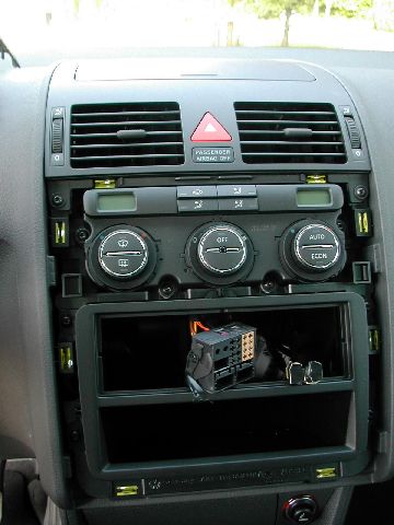

merci pedro mais je ne reconnais pas mon autoradio. et donc je ne suis pas certain que je puisse faire la meme chose .
voila une tite photo. Voyez vous la différence ?? ou bien je suis fou!
cd300 touran.jpg (39.05 Kio) Vu 13840 fois

coyotte51 a écrit :merci pedro mais je ne reconnais pas mon autoradio. et donc je ne suis pas certain que je puisse faire la meme chose .
C'est les mêmes fixations en tout cas
Je ne retrouve plus la photo mais il te faudra acheter en plus du bloc double din,
le cache plastique qui entoure l'auto radio et les commandes de clim comme celui ci mais en noir --> http://www.ichwillautoteile.de/shop/pro ... ronic.html
