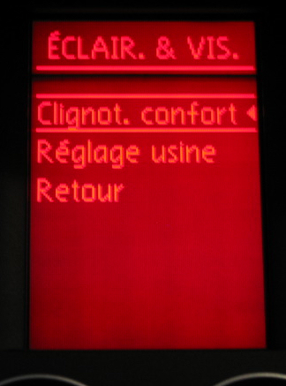

Comme tu peux le constater sur la photo, dans le Menu " Eclairage et Vision", il n'y a pas l'option coming home/leaving home[ image externe ]filexandre a écrit :pour ces scans Papa4!!!
je sens qu'il va y avoir de l'explication à donner de la part du vendeur de toutou...

Pascal a écrit :Comme tu peux le constater sur la photo, dans le Menu " Eclairage et Vision", il n'y a pas l'option coming home/leaving homefilexandre a écrit :pour ces scans Papa4!!!
effectivement... reste plus que la possibilité du réglage valise pour sauver mon vendeur d'une mort certaine et violente....

Je suis désolé, mais je vais encore te decevoir.filexandre a écrit :Pascal a écrit :Comme tu peux le constater sur la photo, dans le Menu " Eclairage et Vision", il n'y a pas l'option coming home/leaving homefilexandre a écrit :pour ces scans Papa4!!!
effectivement... reste plus que la possibilité du réglage valise pour sauver mon vendeur d'une mort certaine et violente....![]()
Il n'est pas possible de programmer cette fonction avec la valise car il faut le pack allumage auto des phares + essuie glace auto avec les capteurs adequats.
Or, ce n'est pas possible sur la version Match à cause des essuies glaces montés en //.
