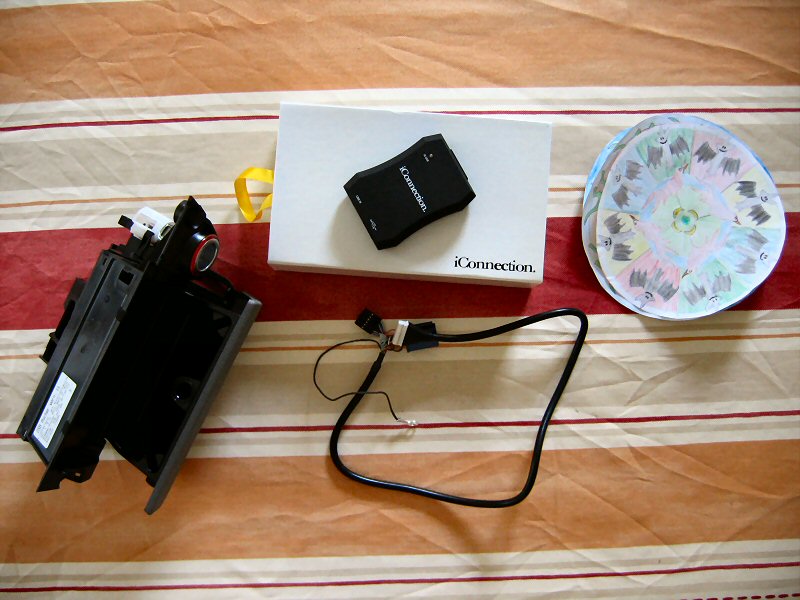

Le cedrier, iConnection et son cable (assez court), des mandalas
Tout est ouvert, je réfléchis au meilleur emplacement.

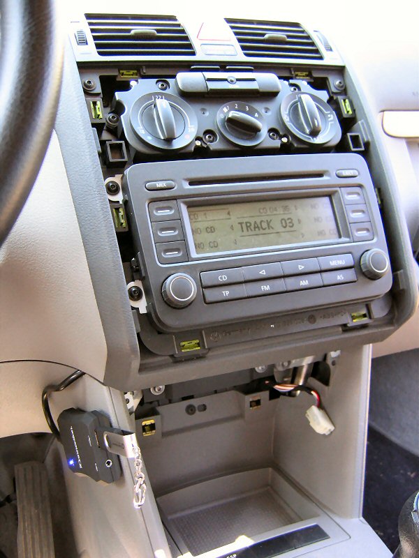

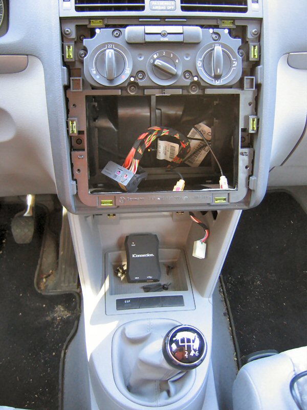

Dans le cendrier, en dessous ?
Sur le flanc de la console, coté passager ou conducteur ?
Pas assez de place dans le cendrier, accès difficile en dessous, pas de fixation aisée, coin ramasse-poussière.
Le coté passager aurait été une autre solution, mais en voyage le passager a toujours plein de brol dans ses jambes.
Hop, c'est décidé: coté conducteur sur le flanc

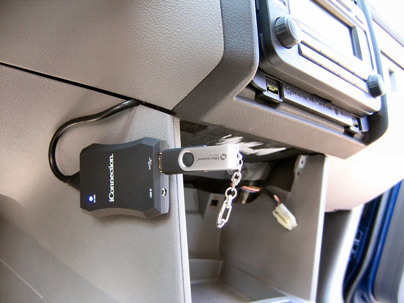

Une vue en détail avec une clé USB en place et en fonctionnement: j'ai agrandi l'espace à la foreuse entre les garnitures pour que le cable ne soit pas pincé.
J'ai fait un petit tour en voiture hier soir: ça fonctionne bien, du moins le décodage MP3 et l'écoute. Le boitier ainsi placé avec la clé USB ne gène pas le genoux droit. Mais la LED bleu est un peu trop lumineuse (c'est d'ailleurs assez surprenant, malgré l'angle très ouvert il y a un point lumineux intense vers le conducteur).
Par contre, comme prédit lors des essais, le bidule est bourré de bugs. D'abord le display: avec une quarantaine de morceaux sur la clé, il a réussi à afficher que les disques 1, 3, 4 et 6 étaient chargés et à me jouer le "Track 89"...
Sans compter les plantages récurrents dès que l'on veut passer d'un morceau à l'autre. Et là c'est plutôt irritant, il faut parfois éteindre la radio et la rallumer. Il vaut miex la rallumer en mode FM d'ailleurs, sinon bugs d'affichage garantis.
En bref, avec une clé USB, il vaut mieux le laisser jouer tout seul (dans un ordre apparemment impossible à établir à l'avance). Pour choisir ses moceaux, il faut utiliser un baladeur que l'on branchera sur l'entrée line in (que je n'ai pas encore essayé).

J'oubliais la fixation du boitier: avec du double face, en trois points car la console est courbe à cet endroit.
En conclusion, je suis content mais je ne le recommanderais que lorsque j'aurais plus de recul. Reste que, à ma connaissance, c'est la solution la moins chère pour écouter des MP3 sur son RCD d'origine tout en étant complète (line in, et continuer à utiliser le chargeur CD d'origine pour ceux qui l'ont).
