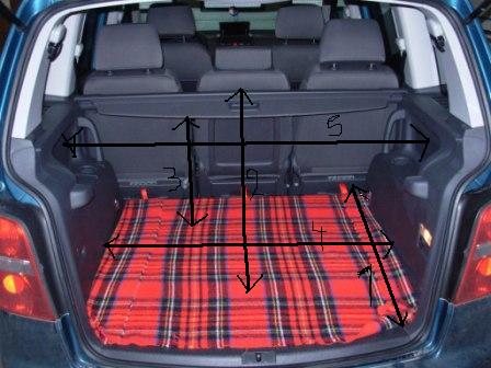

Bon voila, je vais essayer d'etre complet ce coup-ci.
en 1 c'est la longueur du plancher, du siege a la garniture en plastique qui forme le bord ===> 108 cm
en 2 c'est la longueur au niveau du cache bagage du siege au bord de cache, au centre de celui-ci ===> 88 cm
en 3 c'est la hauteur sous cache bagages au niveau du rideau ===> 50 cm
en 4 c'est la largeur au niveau des parois latéral du coffre ===> 105 cm
en 5 c'est la largeur au niveau des accoudoirs latéraux ===> 129 cm
Voila toute les dimensions, mais je ne vois pas l'intéret de charger au niveau des accoudoirs car il comporte des poignées de maintien donc hormis un petit colis, pas vraiment possible.

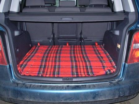

et enfin voila une photo du coffre avec le cache bagages tiré.
[img]http://www.touranpassion.com/forum/imag ... auteur.JPG[/img]
Maintenant les calculs : je tombe à 514 dm³ SANS compter les accoudoirs.
Je n'ai pas calculer l'arc de cercle que forme le hayon, donc mesure comme sur le schéma !!!!!

au fait, tes mesures sont bien pour le 7 places !!!
touranTDIDSG a écrit :
Thierry du haut de quoi ??? Plafond ou au dessus des appuies tete ?
Des appuis tetes.
