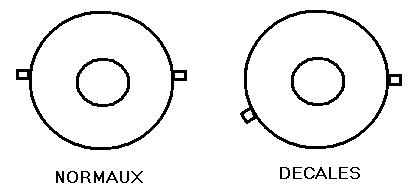

Moi aussi ça me plait bien et je VOULAIS le faire aujourd'hui. Un seul souci : j'ai fait 5 centres auto (2 Feu Vert, 1 Roady, 1 Norauto et 1 Bric Auto) et pas moyen de trouver des ampoules chromées à plots décalés !!!! :twisted:

Mes plot n'était pas décalés... J'ai fait une petite modif sur la pièce...
5mts de temps de montage AVEC la modif...
Je doit encore fair l'AR.
Sinon il faut commander chez PLANET LINE. C'est le fournisseur ou les magasins commandent.
C'est quoi des plots decalés ?

Moi j'ai du monter des normaux mais qui tiennent quand même en ayant forcé un peu.

Attention les p'tits gars, les ampoules non décalées ne passent pas à l'arrière...

en forcant et mis à moitié à fond, çà passe :)

J'ai pas trop ossé forcer...
Comment tu as fait?

bah, j'ai forcé un peu mais surtout elle n'est pas enfoncé au max mais çà suffit pour faire contact, y a qu'un plot qui est glissé dans la fente.
lorenz054 a écrit :bah, j'ai forcé un peu mais surtout elle n'est pas enfoncé au max mais çà suffit pour faire contact, y a qu'un plot qui est glissé dans la fente.
Et à la premiere grosse bosse tu vas perdre les belles ampoules !!!

Oui mais bon, je remettrais les ampoules :)
Mais j'ai pas eu le choix j'arrivais pas sur place à trouver des ampoules à plots décalés, alors j'ai prix çà pour essayer et comme çà tient quand même, par contre, en effet pour ceux qui n'ont pas encore acheté, prenez absolument des décalés çà sera que mieux.

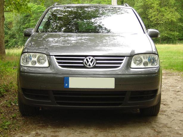

J'ai monté ce matin mes ampoules chromées, par contre j'ai remarqué que l'intensité lumineuse des clignos avait pas mal diminuée....
Eteint :
[img]http://www.touranpassion.com/forum/imag ... 0petit.jpg[/img]
Allumé :
Avez vous remarquer la même chose ?
