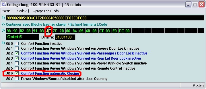

Petit déterrage de derrière les fagots, pour signaler que la descente/remontée automatique (appelée la "commande confort" chez VAG) est aussi possible sur ma Skoda SUperb de 2010 à partir du bouton de vérouillage/dévérouillage central à l'intérieur de l'auto. J'ai découvert ça tout récemment. Je ne sais pas si c'est pareil sur les Touran, et si oui depuis quelle millésime...

Test effectué sur mon touran de 2007 :
Porte fermée (pas verrouillée) appui long sur le bouton ouverture et sur bouton fermeture mais aucune réaction.
Donc, sur mon touran cela ne fonctionne pas.
Mais Merci du tuyau Gaby, car je n'aurais jamais pensé à essayer ce bouton :wink:

C'est peut-être activable via le câble magique ?
Image tirée du tuto sur la fermeture auto via la télécommande sur Vag-Technique.fr
Peut-être que les bit 1, 2, 3... sont cochés par défaut ?

Tout est activé chez toi Raimundo ;-) enfin, normalement
Chez moi, c'est une certitude ! A tester la prochaine fois que je sors le :923:

tomcat92 a écrit :Tout est activé chez toi Raimundo ;-) enfin, normalement
Une petite précision : si tu entends par "tout est activé" que tout est coché, ben ça ne marchera pas : si tu coches ces cases, tu désactives la fonction. J'imagine que tu sais ça, mais c'est pour être sûr :biere:

J'entendais bien tout activé et non tout coché ;-)
