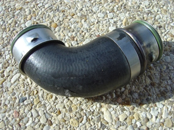

dans mon cas j'ai remplacé cette durite
mais il y en a plusieurs à vérifier

il faut voir aussi si les joints à lèvres ne sont pas usés (joints vert a l'extrémité de la durite).

c'est la durite numero 13 sur le schéma

y a aussi des défauts usure d'ergot qui font que la durite a tendance a se déboiter et ne plus être étanche qui produit des bruits de sifflement :roll:

the_squal31 a écrit :y a aussi des défauts usure d'ergot qui font que la durite a tendance a se déboiter et ne plus être étanche qui produit des bruits de sifflement :roll:
en passant les mains sur les durites je me suis aperçu qu'il y avait un trou.
j'ai mis ma voiture sur cales , j'ai démonté la protection du moteur et le tour de roue droit.
en suite, c'était plus facile pour démonter l'ensemble des durites coté passager.
coté conducteur,j'avais également le défaut de l'ergot
la durite sortait de son logement .
Badazz
Messages : 560
Re: Probleme de sifflement
Message par Badazz »
le sifflement venait de la durite en photo plus proche du turbo
