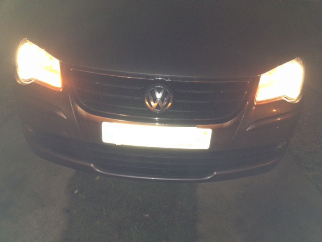

juste pour info j ai activé les feux style US alors que j avais egalement activé les AB en feux de jour, et les feux US ne marches du coup que si les phares sont allumés sinon seul les AB fonctionnent. voila je trouve aca assez sympa.

bon alors de nuit vraiment pas terrible et surtout que j ai fais ca avec mon iphone mais j en ferais d autres en journée.

tom94 a écrit :bon alors de nuit vraiment pas terrible et surtout que j ai fais ca avec mon iphone mais j en ferais d autres en journée.
Mouais... on ne voit pas les clignotants en fait :marr:
Ça doit être pas mal.
