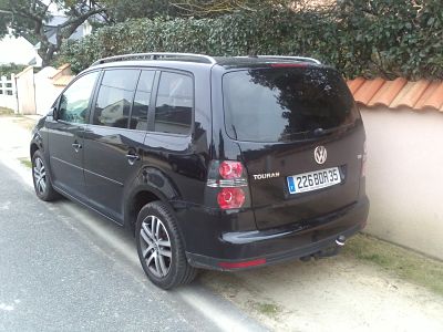

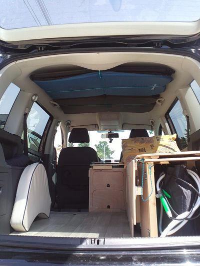

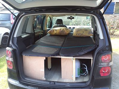

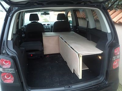

Voici les photos de mon bébé... et quelques accessoires indispensables pour une virée "into the wild"
J'ai eu un peu peur au début pour la solidité mais après avoir rajouté un pied coté coffre à l'arrière gauche et un cable coté passager arrière gauche en renfort et bien je peux vous assurer que c'est du solide (approuvé pour les soirées en namoureux avec vu sur la mer
Touran tout équipé, avec :
- 3 places en mode route
- Gaz + gamelles
- Douche
- Toilettes sèche
- Barbecue
- Eclairage a led
- Couchage 2 places 190*125 (moi je trouve très confort, mais j'aime les matelas un peu dur)
- Rideaux 100% occultants (j'ai galéré un moment mais j'ai trouvé la solution magique... ca sera pour un prochain post illustré)
C'est grace à vous que j'ai découvert qu'il y avait d'autres fous comme moi et que je me suis mis cette idée en tête
En espérant que ca en inspirera d'autres

Au début c'était super long a installer disons 15 minutes.
Mais j'ai bien amélioré le système et surtout les rangements, depuis je le passe en mode couchette en 4 minutes chrono.
Ce qui est un peu pénible c'est de devoir enlever tout ce qui se trouve dans le coffre pour le glisser sous le lit une fois monté. Quand il fait beau ca se passe bien, mais quand il pleut... c'est moins drole
Voici ce qui m'a permis de gagner du temps :
- Les matelas : super chiant à sortir et à ranger dans leur sac. je gagne un temps fou depuis que je les ait fixé au plafond
- Les duvets : même chose, plus de sac, ils restent en mode "accouplés" et rangé dans une caisse.
- Les rideaux : se montent portières ouvertes par un système de scratch dans le retour de la portière (en face du joint de porte) et de pressions au niveau des portières arrières. j'ai galéré un moment avec ces rideaux mais je suis finalement très content du résultat.
