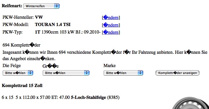

Je viens de vérifier sur le site de delticom(123.pneus) vente pneus en allemagne à partir de 09/2010 pour 140 tsi vente roues completes hiver en 16". https://www.123pneus.fr/Roues-completes.html
Re: Pneus hiver et jantes : les saisons 2011-2012-2013
Posté : 17 oct. 2012, 20:50
par jef10
En prenant ton lien, le 15" est aussi possible :
capture 2.jpg (68.3 Kio) Vu 2841 fois
La même chose en français :
capture 1.jpg (47.49 Kio) Vu 2841 fois
Il serait donc possible, comme on le pensait, de monter des 15" sur un TSI140 ( sauf modif sur les derniers modèles )
