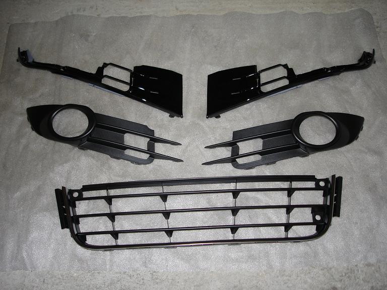

Voici l'ensemble des 5 piéces montés
Bon, je viens vous départager avec mes photos :
Les pieces de tout en haut ont été peinte.
Les pièces du milieu viennent se clipser sur les pièces peinte
[img]images/uploads/mc_rai/modif_calandre_to ... .1_153.jpg[/img]
[img]images/uploads/mc_rai/modif_calandre_to ... .1_119.jpg[/img]
Cette pièce reste de couleur plastique noir et vient se clipser sur la pièce à peindre ci dessous
[img]images/uploads/mc_rai/modif_calandre_to ... .1_583.jpg[/img]
Cette dernière pièce est a clipser sur la grille centrale
Voila, comme je suis un peu à l'initiative de cette modif avec Yann77, je voulais clarifier les choses :mrgreen: :biere:
