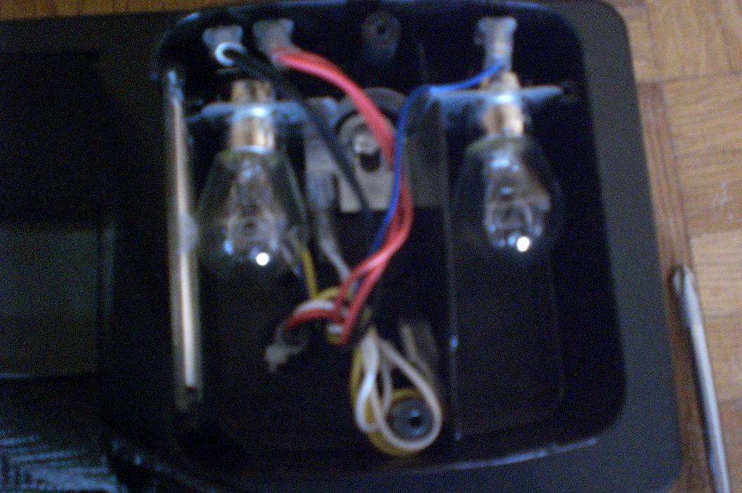

Salut, j'aimerais savoir si c'est normal que le témoin d'ampoule s'allume, quand je branche un porte plaque, svp?

Salut Rantou, vérifie le câblage de ton porte-plaque, voir là :
topic14623.html

Réglé pour moi, j avais le meme problème mais c est fini une fois la modif faite. Cool de plus avoir ce bete voyant allumé pendant des kilomètres. :D

Bitume a écrit :Salut Rantou, vérifie le câblage de ton porte-plaque, voir là :
topic14623.html
Merci, j'ai regardé mais pas tout compris, donc je vais l'ouvrir et revenir vers vous. :mrgreen:
topic14623.html
Donc, sur le faisceau de ta plaque tu as un fil qui alimente la veilleuse droite, et de la veilleuse droite un fil va à la veilleuse gauche.
Donc l odb affiche un défaut de veilleuse gauche parce qu il considère qu elle recoit 2 fois trop de jus. Il faut donc alimenter la veilleuse gauche en direct.
Donc tu coupes le fil qui va de la veilleuse droite à la veilleuse gauche au niveau de la veilleuse droite. Ensuite pour alimenter la veilleuse gauche tu prends le fil qui allait à celle de droite, et tu le branches en direct dans le connecteur de la plaque dans la borne du milieu, où il ne doit rien y avoir actuellement.
Il te faudra le rallonger avec une soudure ou un domino si t as pas de quoi souder.
Ensuite ca ira nickel. :wink:

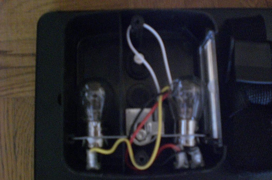

Par contre j'ai du -rouge et noir pour l'ampoule double filament, feu et stop.
- bleu clignotant droit
-jaune clignotant gauche
- blanc masse droite gauche
-jaune pas branché droit
Pas de borne libre.
Côté droit.
Côté droit.
Côté gauche.
Côté gauche.
Re: Les porte-vélos
Posté : 05 avr. 2011, 14:14
par MELR
rantou a écrit :Par contre j'ai du -rouge et noir pour l'ampoule double filament, feu et stop.
Pas de borne libre.
De la droite tu dois avoir un renvoi vers la gauche. Par l exterieur pour moi. Juste un cable qui sert à ca. Regarde ce qui arrive à gauche et coupe à droite.
La bonne libre est dans le connecteur que tu mets dans la prise de l attelage, au bout du fil de la plaque...Tu as 6 broches en étoile et une au centre, c est dans celle du centre qu il faut aller.

Ok ok ok, je comprend; mais moi j'ai les 2 femelles d'extrémité de libre et pas évident de tirer un seul file sur les 4 gainés ensemble :?:
Mais y a pas urgence je m'en servirai que fin juillet.
Merci MELR.
