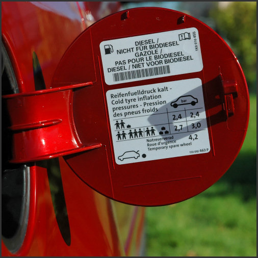

Quelqu'un pourrai me dire ou se trouve la petite étiquette pour la pression des pneus sur le Toutou. :shock:
J'ai cherché la dernière fois que j'ai voulu les gonfler mais je n'ai pas trouvé. :(
leboubou111 a écrit :Quelqu'un pourrai me dire ou se trouve la petite étiquette pour la pression des pneus sur le Toutou. :shock:
Dans la trappe à carburant :)
[img]http://www.touranpassion.com/forum/imag ... 833%29.jpg[/img]
[ edit moi : en plus gros :)
[img]http://www.touranpassion.com/forum/imag ... 833%29.jpg[/img] ]

Merci jef... je vais voir ca ce soir.
leboubou111 a écrit :Merci jef... je vais voir ca ce soir.
tu ne met jamais de carburant dans ton touran ?
:mrgreen: :mrgreen: :mrgreen:

jef10 a écrit : [ edit moi : en plus gros :) ]
tiens pour moi c'est 2.5 la pression normale, et 2.8/3.0 la pression en charge...
c'est du aux 17" je suppose...
rfr
Messages : 388
Enregistré le : 22 janv. 2007, 15:30
Message par rfr »
Je confirme ... 2.5 en 17". D'ailleurs, même sur le compresseur le mano est marqué à 2.5 :wink:
