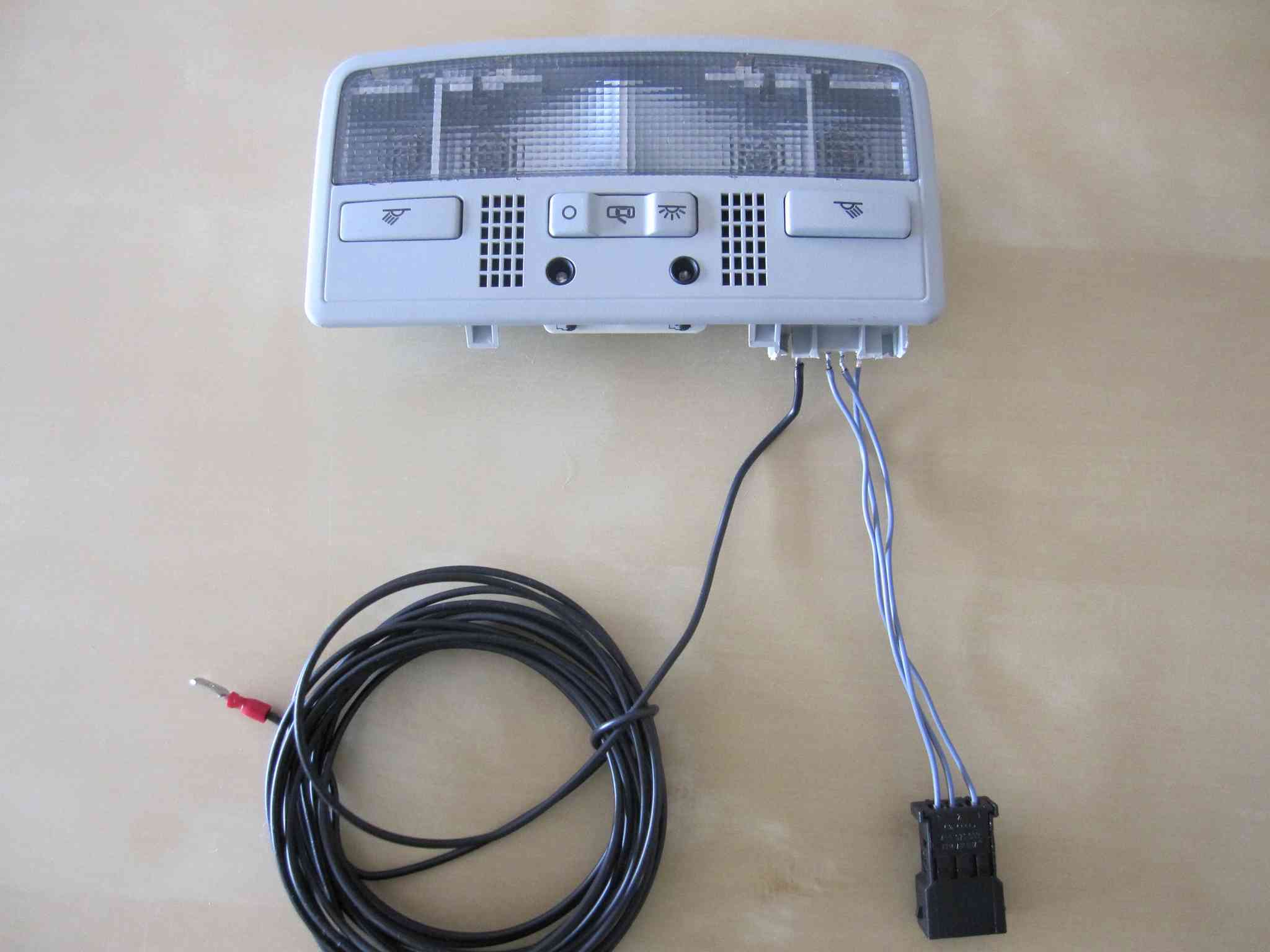

voilà pour ceux qui sont intéressé, j'ai reçu le plafonnier commandé sur le site jmstyle.de
un peu long pour la réception, mais ils ont eu des soucis de livraison de pièces. sinon très bon site
Quelques photos pour vous montrez une fois près à monter. Le connecteur est livré avec, reste juste à couper côté plafonnier et tout souder comme dit dans le tuto.
Par ce site, vous pouvez choisir les couleurs d'éclairages des boutons et des leds d'ambiances (bleu, blanc, vert, rouge) car compatible audi, W et skoda.
Pour ma part, j'ai pris des leds bleus pour la lumière d'ambiance.
J'en ai eu pour 65€ tout compris (avec FP), oui je sais....mais bon....
Pour le reste, j'ai fais tout comme le tuto, sauf que je suis passé derrière l'air bag (cela avait été conseillé quelques pages avant) pour le fil 12V et je l'ai connecté directement avec une cosse sur un + contact dans la boite à fusibles.
Je n'ai pas jugé nécessaire de mettre un porte fusible intermédiaire, car j'ai mis un câble 0,75mm2 et que le 12v sert juste à alimenter les lumières rouges des boutons ainsi que les leds bleus.
