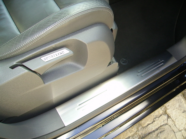

Seuils de portes inox ( pour partie plastique ) reçus et posés.
J'ai trouvé l'adhésif un peu minimum , j'ai d'abord mis du double face pour moquette sur toute la surface plastique à recouvrir, pour créer une bonne accroche.
Par contre , le seuil plastique AR est légèrement en cuvette, et la plaque inox plane. la partie centrale n'est donc pas en contact, mais çà colle suffisamment . D'autre part le décrochement aurait pu être moins prononcé sur les seuils AR.
Mais ce ne sont que des détails sans importance, car la matière semble de bonne qualité et, je trouve que cela a un beau rendu.
A noter aussi l'envoi rapide. Satisfait de cet achat . :D

sinon vous me direz si chez vous ça se raye facilement car les miens surtout à l'avant on des rayures en surface a force de frottement.
sinon phil c'est cool ta plaque sportline pour la poignée de siège ça vient d'où? c'est lafee?

Salut Zazounet,
Pour les rayures, je crois que malheureusement j'y aurai droit aussi, je m'efforcerai de faire attention.
Pour la plaque de poignée de siège SPORTLINE 170, c'est " artisanal ".
Voici la recette :
1 prendre l'empreinte du creux à l'aide de papier ou carton fin
2 prendre une chute de plaquette alu fine ( genre qu'on trouve en magasin de brico sous forme de plat ou cornière ).
3 Reporter l'empreinte sur l'alu.
4 Pièce alu serrée dans un étau (entre 2 plaquettes bois pour ne pas abimer ), découper approximativement à la scie à métaux, et terminer à la lime.
5 Se procurer en librairie de feuilles de transfert de lettres ou chiffres (qui existent en différentes tailles, formes et couleurs, et que l'on transfère sur le support désiré en gratouillant le dessus avec un stylo ).
6 Ensuite, après avoir inscris son texte, appliquer 2ou 3 couches de vernis.
7Double face au dos ( genre fin pour collage moquette ) et le tour et joué !
Bon c'est sûr, il faut un peu de matériel, un peu de patience, mais il y'a le plaisir de la p'tite réalisation perso. Mais ce que fait "Lafée" est vraiment bien, car c'est de la gravure, sans doute à l'aide d'une machine outils du genre des boutiques ou l'on fait les clés, ou plus perfectionné encore.
En tout cas merci encore pour l'info des seuils, maintenant je vais peut-être te " gratter " l'idée de l'inscription sur étrier de frein, mais à ma sauce !
Et tu as de la chance d'ètre au soleil, car ici il va commencer à "cailler ".
A+ Phil.
