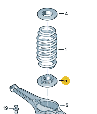

Mais avec ce montage la caisse est suspendue et non plus portée,ça craint pas ??
Tu peux faire le montage avant et arrière ??

Oui , c'est vrai que le montage fait un peu barbare !!!
Je suis en vacances deuxième et troisième semaine de juin , je vais me pencher sur l'affaire .....
Dans le pire des cas , je re-modifierais mes amortos avant .
Pour l’arrière , je suis sur que j'ai encore moyen de gratter près d'un centimètre aussi en modifiants les caoutchoucs de ressorts ....
Le truc qui me tracasse , c'est que j'ai l'impression que le bruit que j'entendais a l'avant ( que je pensais être l'amorto qui talonne ) pourrais être en fait le cardan qui tape le longeron

Alors pour les caoutchouc arrières apparement c'est possible,mon pote avec l'A4 me disait de les refaire faire au tour en TÉFLON avec les côtes d'origine mais d'une épaisseur de 2 mm.
Pour ce qui est de ton cardan qui tape,c'est fort probable,je discutais il y as pas longtemps avec un mec que je connais,super sympa,il roule en passât CC avec des H&R - 100mm ::yik::
Jantes RS6 20 pouces...c'est simple jantes AV/AR dans les ailes,eh ben longerons découpés...sans ça IMPOSSIBLE de rouler aussi bas,pour le :923: on m'en avait parlé mais comme tu as pu voir,je suis pas assez bas,même quand j'aurais descendu le filetage à fond,environ 1,5 cms...Mais par contre tiens nous au jus pour la modif ça pourrait être pas mal...

2mm !!!! mais ça va pas non !!! ça fait 4 mm en tout ça !!!!

Oui mais faut quand même garder un peu de matière,sinon tout virer...fer contre fer...pas très bon je pense,ou alors comme on disait faire re-tarer le ressort,sinon comment tu veux modifier ????!!!!!!!!

Un bout de chambre a air entre le ressort et son support .....
air ride ...... 2800€ !!!

Mais c'est que ça marche très bien sans les coupelles caoutchouc derrière :marr:

Et pour guider le ressort tu as fais comment !!!!!

j'ai fait un essai façon barbare et rien ne bouge , ni meme un bruit sup
j'ai juste attaché le ressort en bas ..... il y a une forme en haut en bas qui le maintien en place mais c'est vrai qu'il suffit de lever l’arrière des 2 coté pour enlever le ressort sans difficulté ( je risque pas de le perdre mais dans le doute ..... j'attache )
Le seul truc , c'est qu'a force de baisser l'arriere , les roues prennent de plus en plus de camber
Maintenant les bords de jantes ne depassent plus des ailes mais surtout ça revient frotter contre l'amorto .
Je vais changer mes cales de 3mm pour monter du 10 mm ....

Rabaisse Ton Touran ça veux dire
Je me suis bien pris la tête pour avoir un ensemble homogène .... 5cms partout entre le bord de jante et l'aile . je voulais pas que l’arrière soit plus bas donc il a fallu travailler dur sur l'avant .
Pour la modif de coupelle , je pense que c'est une intox ou alors j'ai vraiment pas compris . On ne peux pas modifier le sens de montage .
