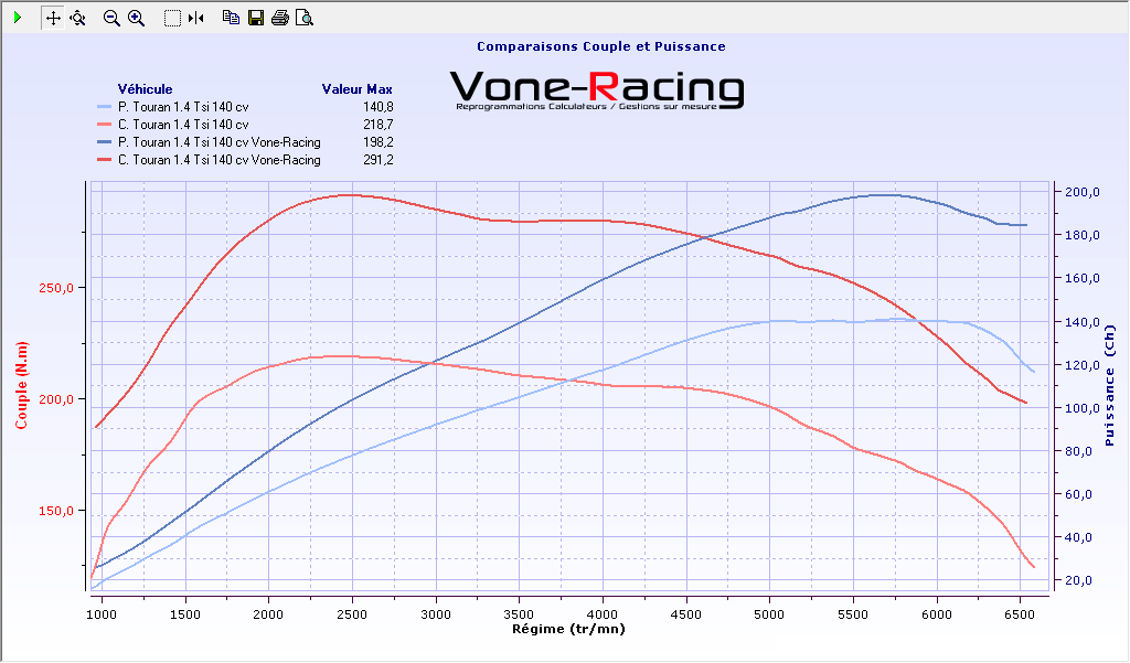

Salut à tous
J'ai enfin passé le pas...
Reprogrammation faite !
Au départ, le but n'était que de débrider le moteur.
Une carto d'audi A1 185 ch à donc été injectée, vu que c'est le même moulin...
Ca m'allait très bien mais c'était encore bridé (consigne de ne pas utiliser 100 % du compresseur et du turbo).
Une fois enlevées ces brides, on arrive à.....
198 ch et 291 Nm
Ca envoie du paté bien lourd...

Re: Re-programmation, boitier additionnel : discussion en vr
Belle courbe de puissance bien linéaire sans creux
Et le couple dispo dès 2000trs comme sur un diesel, le top quoi
Carrémment
Par contre, à partir de 5000 t/mn, le moteur se prend pour une turbine d'avion, ca surprend
Maintenant il faut que je me concentre... Pour ne pas taper dedans tout le temps
Sérieusement, le faite de n'avoir aucune bride implique qu'il faut que le conducteur soit irréprochable...
Par exemple, ne pas écraser la pédale en-dessous de 2200 t/min
Les specs d'origine sont bien respectées!! Par contre c'est 140cv 140cv pas 145 ou 148!!!
Ouep...
Après, il y a toujours une petite incertitude de mesure... (genre de 2-3 CV)
Pour la consigne de ne pas utiliser a 100% le compresseur et turbo, je ne vois pas comment tu peux faire quand tu veux faire un dépassement rapide en appuyant a fond sur l'accélérateur pour obtenir toute la puissance.
Par contre, je suis d'accord pour ne pas taper dedans tout le temps.
La c'est clair que la mécanique va en prendre un coup
Clair pour la mécanique...
Par contre, pour la consigne, il ne s'agit pas de moi, mais d'origine, dans la cartographie, il y a un endroit ou c'est indiqué par ex de ne pas utiliser plus de 50 % du compresseur...
