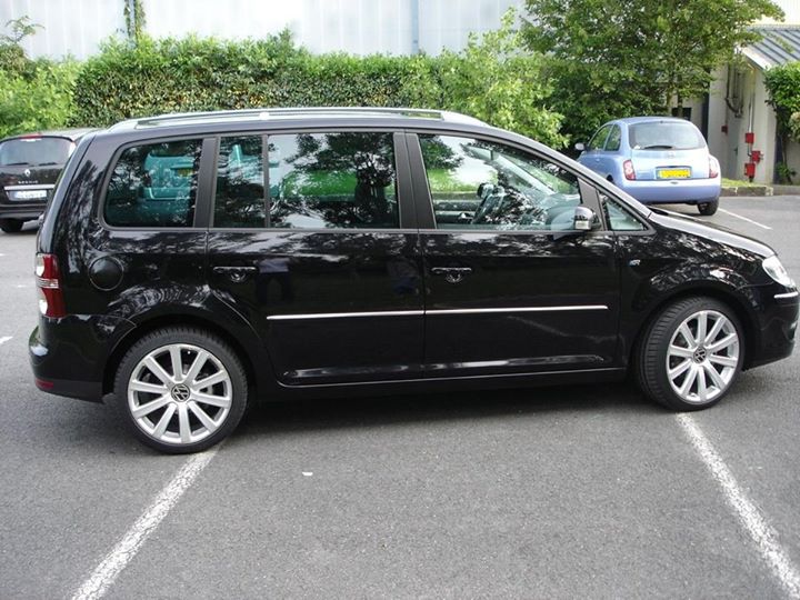

Nous vendons notre VW Touran 140 TDI Sport de 2007 7 places avec 85 000 kms _ http___www_leboncoin_fr_voitures_324118455_htm_pas d'échange, merci(1).jpg
Mon ancien Touran avec réplique Omanyt mais en 18"
Elles lui vont comme un gant :wink:
Perso, si tu change de jante prends des 18 pouces :biere:

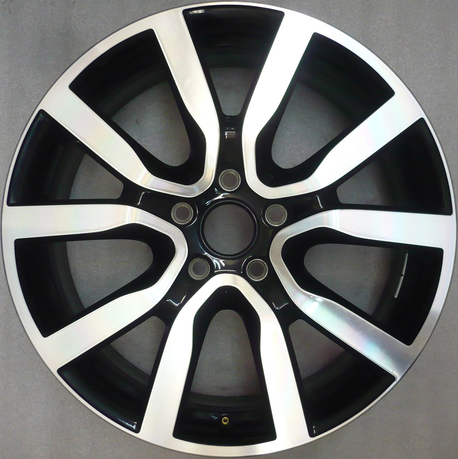

jo59132
Messages : 101
Re: demande d'avis pour nouvelle jantes
Message par jo59132 »
slt a tous les amis voila mes jantes sont commandé j'ai opté pour des genéva de golf 7 en 17 qui ressemble beaucoup aux nardo pour les pneus j'hésite entre soit des dunlop sport bluresponse / ou des pirelli p zero nero gt . en 225/45/17 indice de charge 94 ( dsg oblige )
Ajouté 5 minutes 58 secondes après :
2517
Messages : 3086
A l'époque j'étais parti sur du blue response qui malheureusement était resté indisponible pdt 2 mois et qui m'a contraint à passer sur GoodYear.
