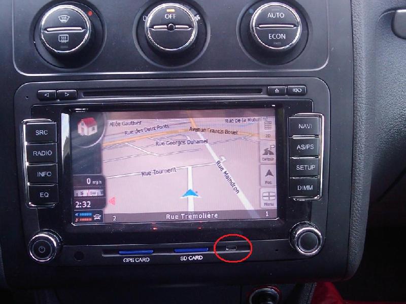

Pour essayer de convertir sur cet autoradio le branchement d'un Ipod à un disque externe ou clé USB...
Quelqu'un pourrai me faire une photo du câble qui est fourni ? Surtout aux extrémités.
Merci d'avance.
Ange-Oliver
Messages : 1564
Message par Ange-Oliver »
IL faudrait brancher un adaptateur directement su la prise ipod, mais je sais pas c'est quoi cette connectique
Antares
Messages : 3570
Message par Antares »
on dirait un mini-usb...
Ange-Oliver
Messages : 1564
Oui je trouve aussi, mais j'attend d'avoir le poste pour être sûr, à moins que quelqu'un nous face une belle photo en gros plan :mrgreen:
