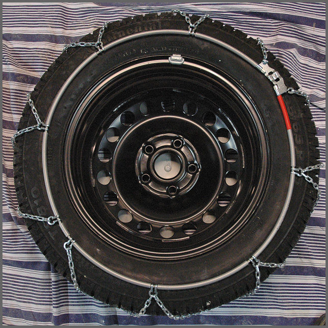

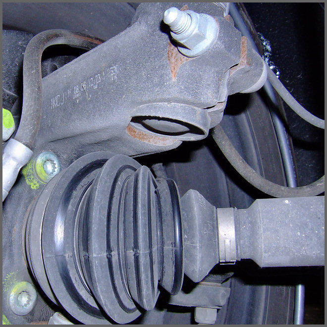

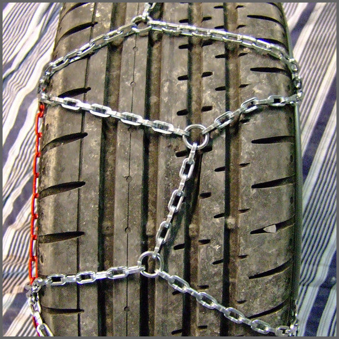

Quelques photos au passage
un 195/65/15 chainé, largeur 22cm (chaîne 9mm)
[img]http://www.touranpassion.com/forum/imag ... 281%29.JPG[/img]
[img]http://www.touranpassion.com/forum/imag ... 282%29.JPG[/img]
[img]http://www.touranpassion.com/forum/imag ... 283%29.JPG[/img]
un 205/55/16 chainé, largeur 23cm
[img]http://www.touranpassion.com/forum/imag ... 284%29.JPG[/img]

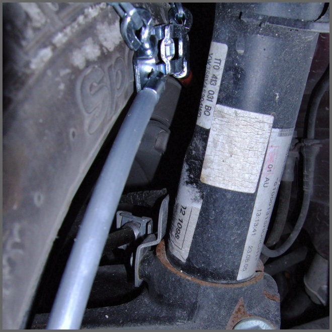

Un 205/55/16 chaîné en place (chaîne 9mm )
[img]http://www.touranpassion.com/forum/imag ... 285%29.JPG[/img]
[img]http://www.touranpassion.com/forum/imag ... 286%29.JPG[/img]
[img]http://www.touranpassion.com/forum/imag ... 287%29.JPG[/img]
à suivre

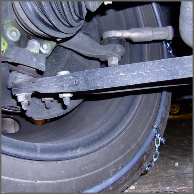

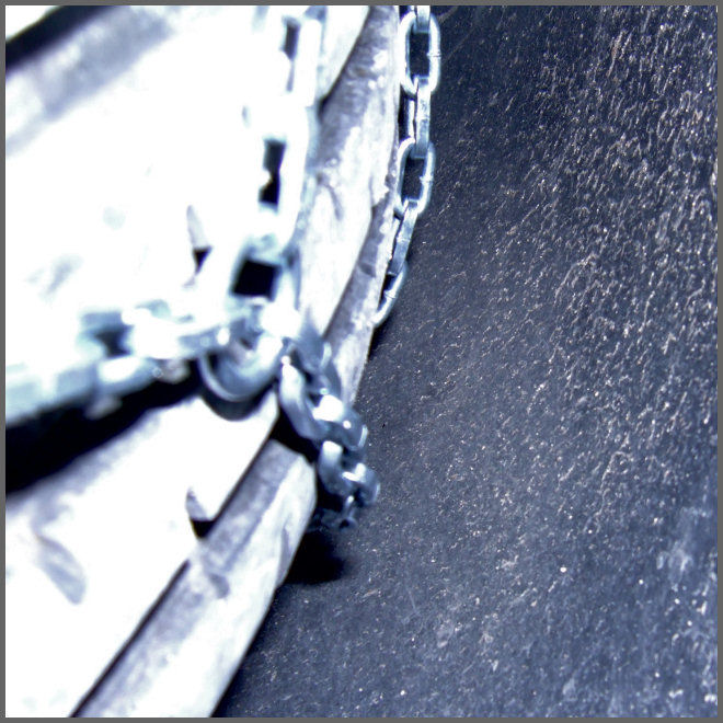

suite
[img]http://www.touranpassion.com/forum/imag ... 288%29.JPG[/img]
[img]http://www.touranpassion.com/forum/imag ... 289%29.JPG[/img]
[img]http://www.touranpassion.com/forum/imag ... 810%29.JPG[/img]
là, c'est vraiment juste avec l'habillage ( roue braquée )
[img]http://www.touranpassion.com/forum/imag ... 815%29.JPG[/img]

Sympa les photos, et pas facile à prendre ...
Ben, je ne sais pas ce que vous en pensez ... mais moi je ne prends pas de risque ... celà se confirme, un doigt ne passe pas avec le foureau d'amortisseur, un peu de neige, un caillou et ?????
- DD65
- actif
- Messages : 93
- Enregistré le : 28 juin 2005, 16:29
- Localisation : Hautes-Pyrénées
Et quoi?Vindel a écrit :Sympa les photos, et pas facile à prendre ...
Le problème du caillou est un peu tiré par les cheveux. La probabilité qu'il arrive à cet endroit ET qu'il s'y coince ET qu'il casse la chaîne est faible. Si tu vas par là, avec les 15' chaînables, le problême est le même. Il suffit d'imaginer le même caillou plus gros de 5mm. Aucune bagnole n'est chaînable alors. Il faut arréter avec ce genre d'argument. A mon avis, le seul vrai risque est le dégrafage du câble intérieur ou une défaillance du système de tension. Les incidents de chaînage sont souvent sur ces points.
En tout cas, les chaînes de Jef10 on un système d'attache du câble intérieur qui me paraît de bonne qualité. La marque Jef10 STP?
Pewag vendues sous la marque Feu Vert. Le système d'accrochage est de plus très pratique, surtout dans la neige avec des gants.DD65 a écrit :pour tes photos Jef10.
Quant à chainer ou pas des 205, j'en reste là :
Comme Vindel, je trouve que c'est serré, donc caillou peut être mais aussi neige tassée et gelée dure. Mais comme dit DD65, c'est quasi kif kif avec le 195 alorsjef10 a écrit :J'ai envoyé un email à VW pour leur demander si les 205/55R16 sur jante 6.5Jx16" étaient chaînable ? 24H plus tard, j'ai eu une réponse téléphonique négative. Donc je ne cherche plus de ce coté. Je ne veux pas prendre ce risque même si on trouve des chaînes pour Touran en 16" ( comme sur le site de PEWAG ).
D'après ce que j'ai lu à gauche ou à droite, et ce serai à confirmer par ceux qui l'ont vécu, sur la neige l'abs et l'esp se comporteraient bien avec des pneus hiver, et beaucoup moins bien avec des pneus été.
Par conséquent je pense acheter 4 jantes en tôle 6Jx15" équipées de pneus hiver Continental TS810. Actuellement j'ai un devis à 692€ avec des TS790, je vais essayé de discuter ça demain. S'il me reste des sous je m'acheterai 4 enjoliveurs 15".
Ces roues là étant chaînables, pour les enneigements importants, je monterai des chaînes à croisillons PEWAG comme je le faisait avant et qui m'ont toujours satisfait.

Superbes les photos.
Efectivement, cela passe très fin avec une chaine installée bien au chaud et bien droite.
Quand est il avec une chaine mise sous la neige dans la nuit et légérement mal tendue???
Je reste convaincu que le système track reste le meilleur pour ce véhicule.
encore pour ton reportage photo.

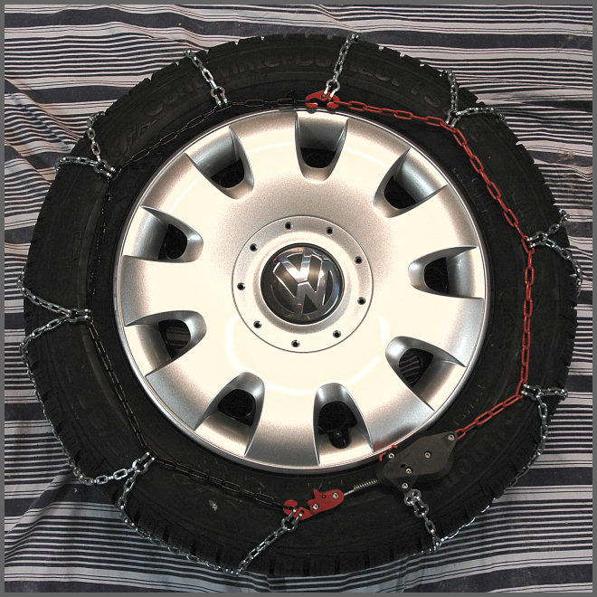

[img]http://www.touranpassion.com/forum/imag ... CN0483.JPG[/img]
J'enlève le logo VW avec le truc fourni dans la sacoche , par contre il faut mettre la roulette rouge sur le boulon le plus à droite de la roue donc faut faire attention que cela ne soit pas le boulon antivol (me suis fait eu...) donc il faut bouger la voiture
[img]http://www.touranpassion.com/forum/imag ... CN0485.JPG[/img]
Déplier les chaines et les placer en X sur la roue , décrocher le tendeur en caoutchouc , mettre les guides chaines (en plastique noir sur la bande de roulement)
[img]http://www.touranpassion.com/forum/imag ... CN0486.JPG[/img]
et c'est là que cela est moins intuitif , il faut visser la roulette rouge sur le boulon de la roue le plus à droite en bloquant la boule rouge
A ce moment là , je n'ai pas eu besoin des entretoises fournies , bien mettre les chaines sur la bande de roulement , faut un peu forcer , ca passe vraiment juste...
Une fois que la chaine est bien mise en haut de la roue , il faut reculer de 1 ou 2 tour de roue pour que le reste se mettent en place tout seul ...
Il faut alors appuyer sur la croix de la roue et accrocher le tendeur en caoutchouc

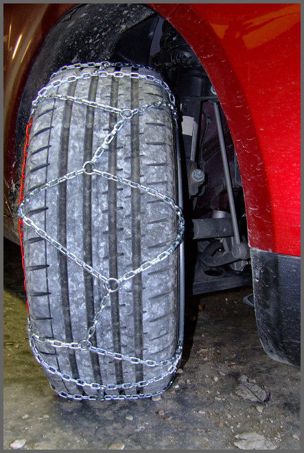

Voilà le résultat ...
[img]http://www.touranpassion.com/forum/imag ... CN0487.JPG[/img]
et pour les enlever facile, dévisser la roulette rouge et forcer comme un ane pour les enlever ...
Par contre , en conclusion il faut être costaud , je ne vois pas une frêle femme faire ce genre de truc , mais déjà on n'a pas à s'allonger dans la neige pour les accrocher ( pas à passer derrière la roue )
Bye
