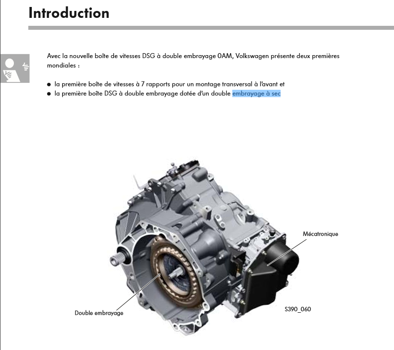

La DSG7 pour les moteurs 250 Nm n'est pas sèche, il y a de l'huile :yes: Il n'y a pas d'entretien mais il est conseillé de faire une vidange boite tous les 30000 kms pour un meilleur fonctionnement.
J'ai fait un peu le tour des crèmerie et sur le forum Golf 7, moteur TSi 150 - 250 Nm il y a beaucoup de personne qui ont acheté cette motorisation avec la DSG7 et il en sont satisfait.
sur la doc de la DSG7 0AM, l'embrayage est à sec....mentions est faite page 4
Ajouté 3 minutes 1 seconde après :

bonjour,
BON BEN...les "Mqbéistes", on s'en sort bien...! :yes:

Les embrayages sont bien "à sec" sur DSG7, en revanche, il y a bien de l'huile dans la mecatronic, aucune préconisation pour la vidanger et pourtant.... Ils ne mettent plus la même qu'avant (création de feux contacts électriques qui crament au mieux le fusible, au pire la mecatronic en elle même, sur les premiers millésimes).
