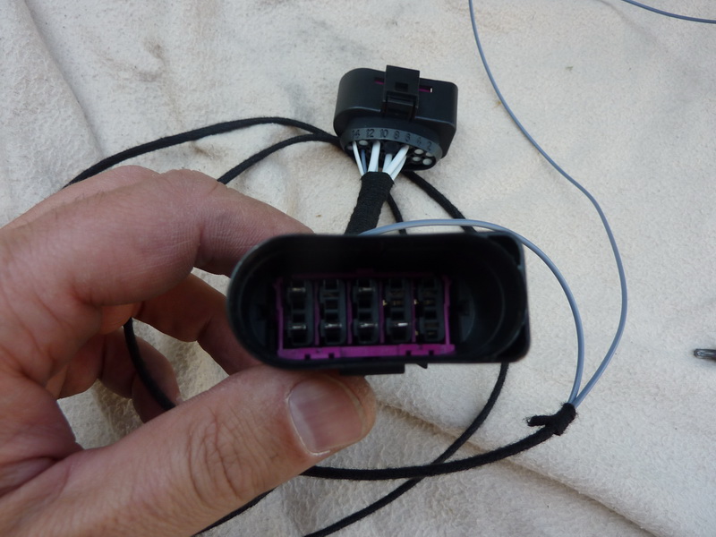

Sinon bien reçu mon adaptateur vw de chez Kufatec 10 broches --> 14 broches (référence Art.Nr.: 33829 ) --> http://www.kufatec.de/shop/product_info.php/info/p1588

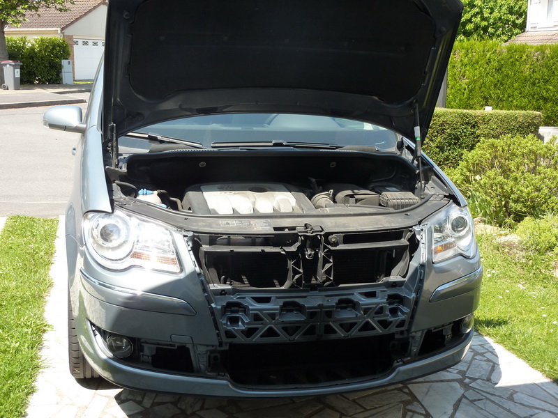

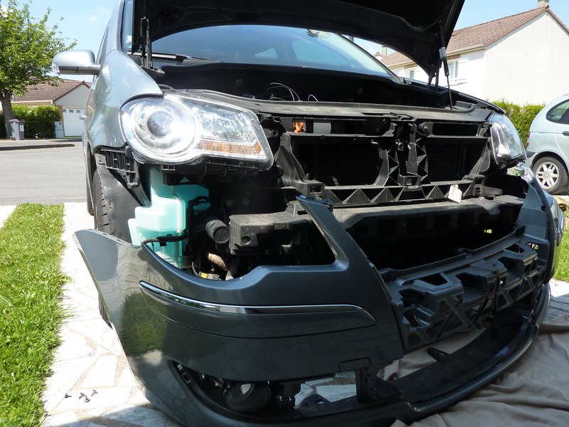

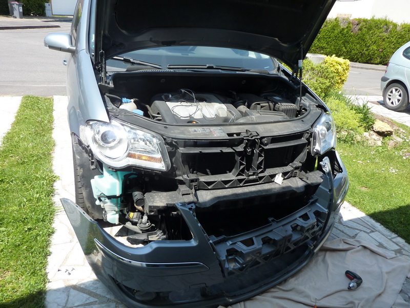

Donc pour installer les phares il faut déposer le pare choc avant :shock:
Il faut enlever :
* 4 vis pour enlever la calandre
* enlever les caches anti brouillard pour accéder à des clip (2 de chaque coté)
* enlever la petite calandre du bas attention au capteur !!!!
* 4 vis de chaque coté dans le passage de roue.
* 3 vis en dessous de chaque coté du pare choc
* 1 vis centrale dessous le pare choc
après il faut déclipser 2 clips de chaque coté et cela vient tout seul mais bon il ne faut surtout pas tirer comme un dingue car il reste les connecteur pour les feux anti brouillard (ou sinon tout démonter, phares anti brouillard et connecteur)

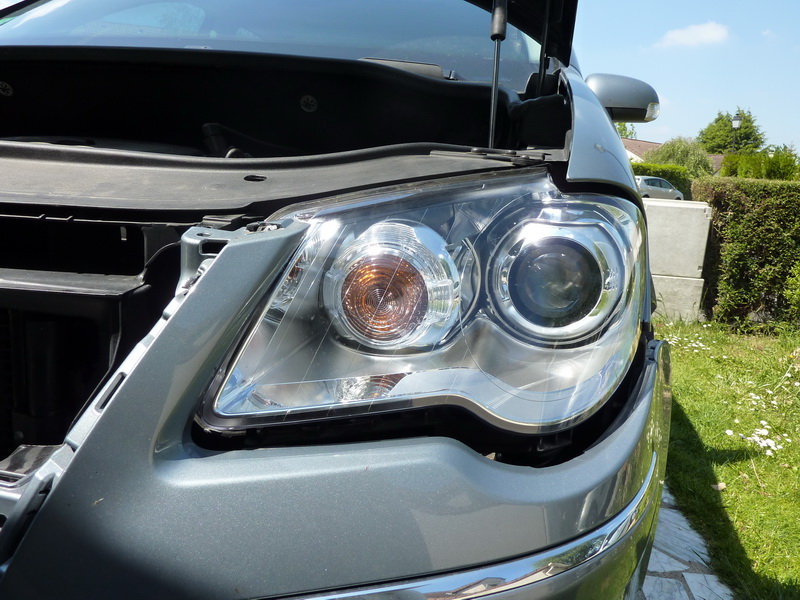

il est pas joli ce bloc optique xénon.???

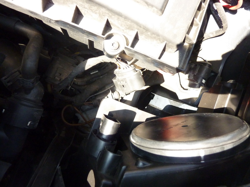

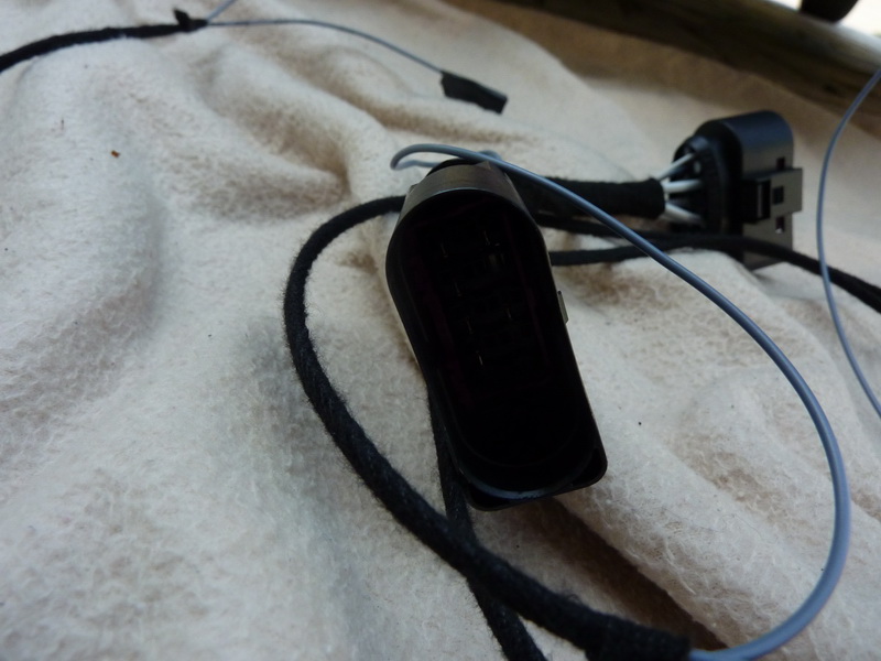

le connecteur d'origine

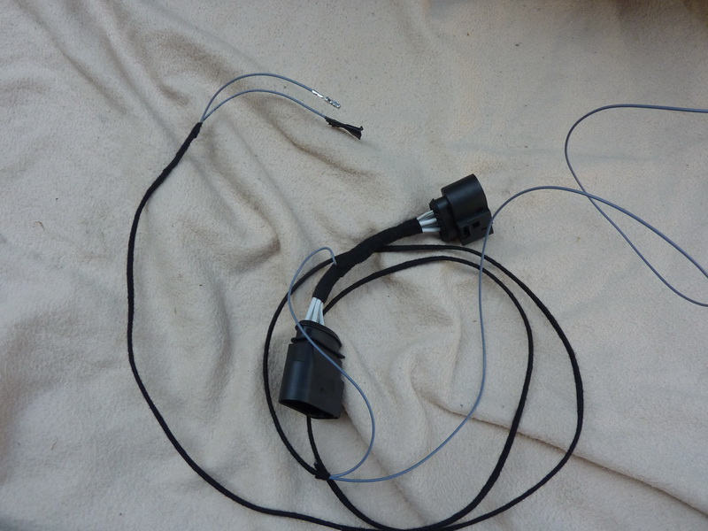

les adaptateurs
les adaptateurs
Récupérer le cache plastique qui tient par deux vis pour le remettre sur le nouveau bloc optique (sert de guidage au pare choc)

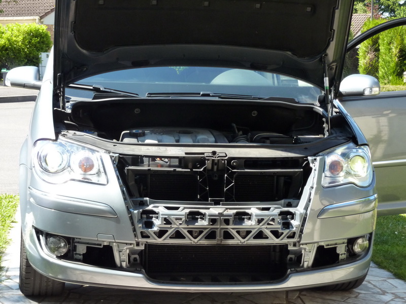

Suite et fin pour les feux au xénon en seconde monte.
J'ai donc renvoyé les phares et me suis fait remboursé car cela n'allait pas.
Obligé de bidouiller l'adaptateur kufatec mais le résultat n'était pas satisfaisant, car
pas d'appel de phare (j'entendais juste le clapet pour libérer la lentille..) et les feux qui éclaire le coté de la route quand on tourne ne marchait pas.
Impossible d'effacer une erreur d'ampoule au tableau de bord suite récupération du +12v du plein phare......
Donc je ne voulais pas bidouiller tout le câblage au niveau centrale électrique et surtout avoir des fils en volant dans le compartiment moteur :ghjgj:
Copie de P1020695.JPG (196.34 Kio) Vu 4150 fois
Dommage cela faisait sympa et surtout l'éclairage est beaucoup mieux. ::by3::
