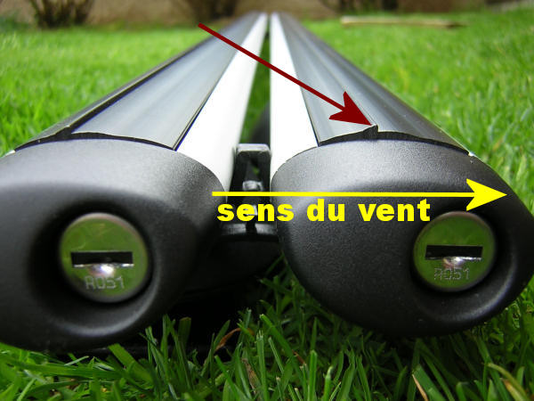

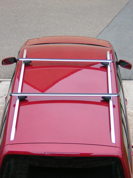

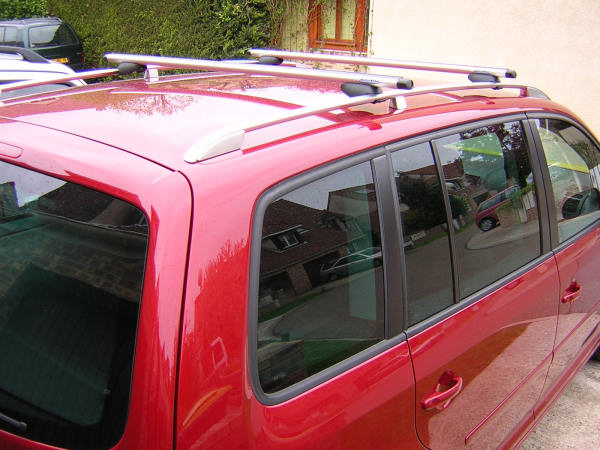

Ayant acquis les barres de toit AUTOMAXI pour Touran chez Norauto, voici les photos de ces bels objets.
Ces barres sont équipées d'antivol à serrures (4 clés fournies), et sont sensiblement bien appareillées avec la couleur des barres longitudinales grises des modèles Sport et supérieurs. Le gris des barres automaxi est plus mat, mais ça ne me choque pas. Même avec les barres noires elles devraient bien aller car la partie supérieure est elle même en caoutchouc noir.
Essayée seules sans coffre jusqu'à 120km sans constatation d'un quelconque bruit aérodynamique.
Le montages est très facile. Les pinces recouvertes d'une couche caoutchouc dessus / plastique dessous ne semblent pas laisser de marque, mais il faudra voir à l'usage chargées...
Les barres elles-mêmes sont en alu et ne sont pas trop lourdes.
Marque: Automaxi
Modèle: Railing silver 191
Fournisseur: Norauto Pariwest
Prix 87,90€
Toutefois attention, la largeur de celles-ci qui, bien que moindre par rapport aux barres Volkswagen, sont assez importantes et du coup je ne peux plus utiliser les U d'accrochage de mon coffre de toit !
Va falloir que j'en trouve quelque part... :(

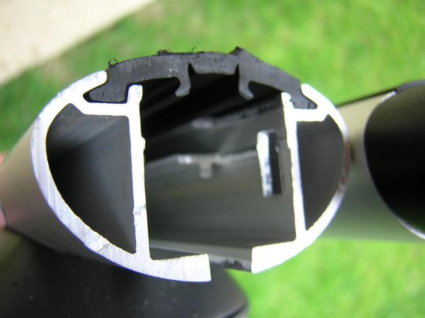

Message par esl78 »
As tu vérifié le sens de montage du ruban en caoutchouc ?

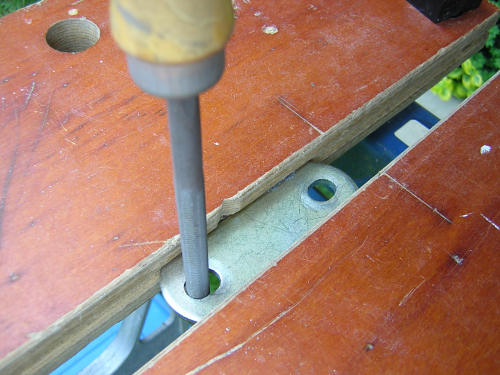

Pour terminer avec les pattes en "U" trop courtes en largeur (de peu) pour les nouvelles barres de toit Automaxi, j'ai trouvé mon bonheur chez Casto au rayon des paraboles satellites et autres antennes.
Légèrement plus large, il a fallu agrandir les trous de la plaque anti-arrachement
Scier les tiges trop longues
Et voila, pour 4€ x 4 = 16€ mon coffre a une seconde jeunesse...

en fait je parlais de pattes internes : elles rentrent dans les profils, une fois le caoutchouc retiré, et les tiges filetées dans le coffre de toit.
Avantage : pas de remous d'air (mais ça c'est théorique)
