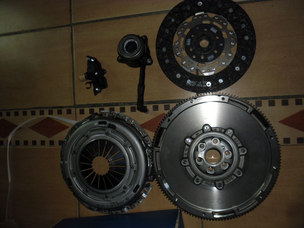

donc reception des commandes pour le touran:
SAM_1657 (Copier).JPG (146.01 Kio) Vu 4671 fois

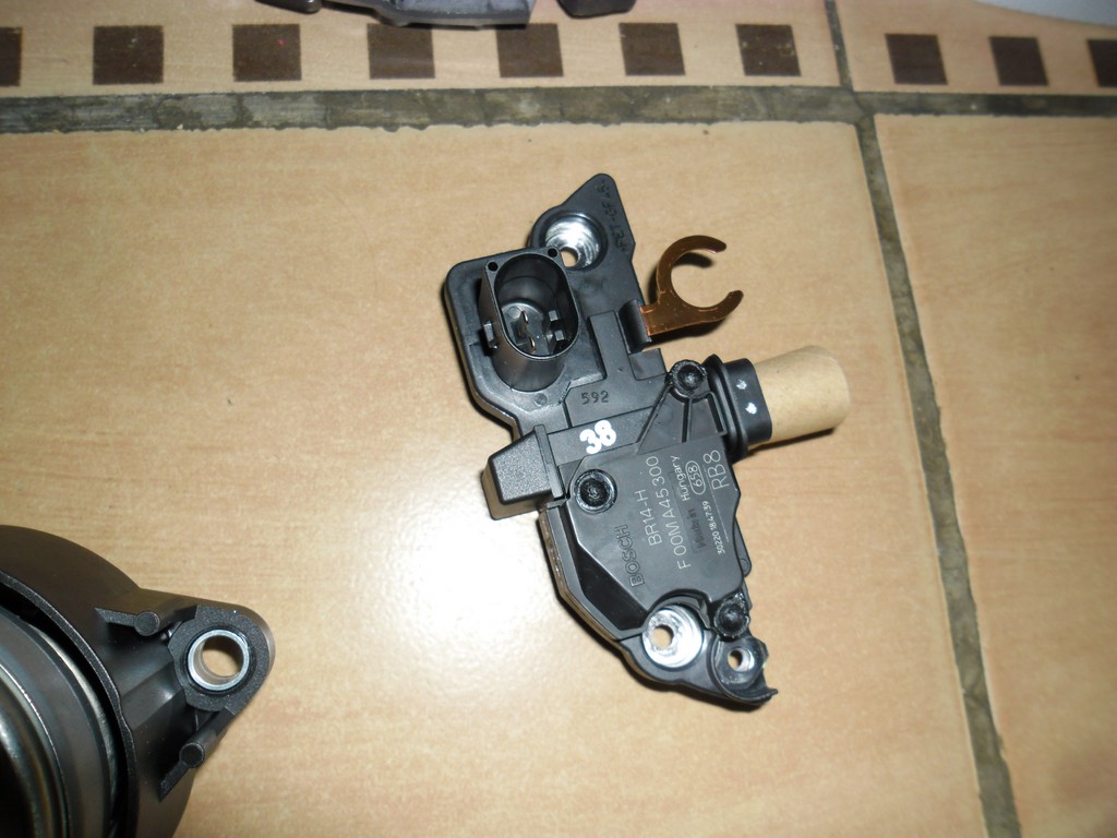

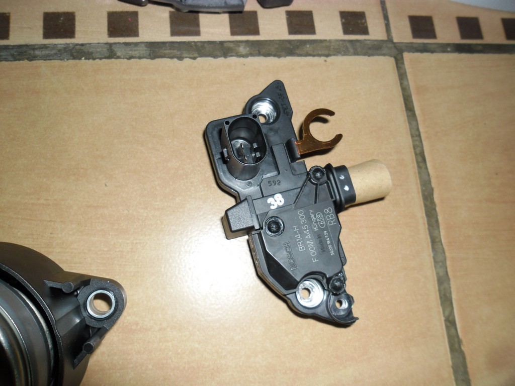

le regulateur que je change aujourd'hui:
SAM_1658 (Copier).JPG (152.23 Kio) Vu 4671 fois
avec un p'ti tuto bien sur! :kikoo:

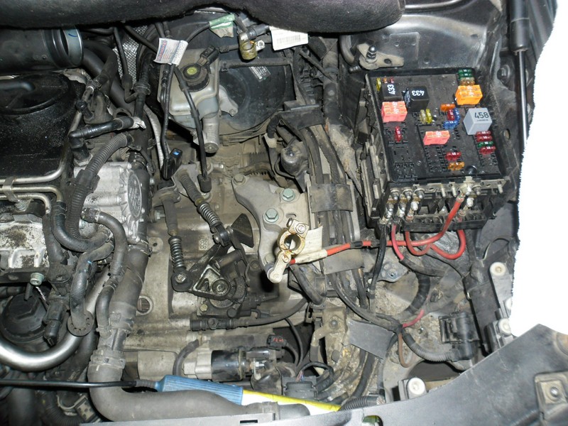

depose de la commande boite

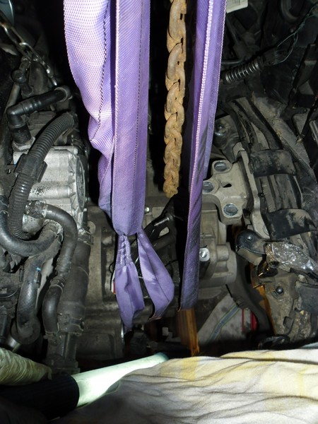

on place bien la sangle autour de la boite et on tire au palan pour soutenir
basculer la boite pour la sortir

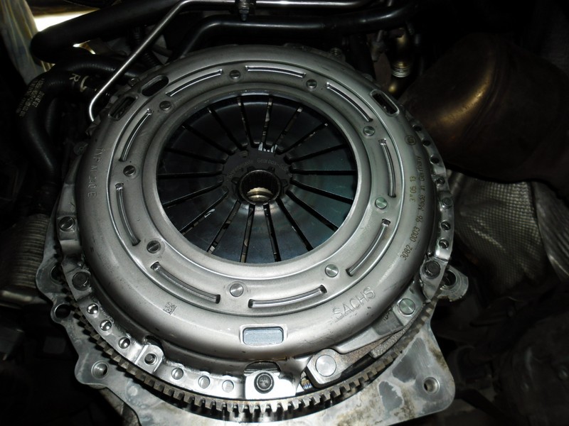

assemblage et serrage du mecanisme et du disque d'embrayage
et maintenant faut realigner la boite pour qu'elle rentre,c'est assez long
et voila c'est en place

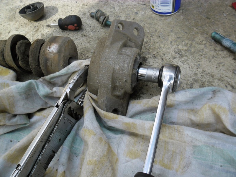

on place le cric sous le train pour pouvoir placer la clef entre les spires(sans machoire a ressorts,la c'est impossible a deposer)
demontage du palier
et on remet le neuf

depose du bras anti basculement
SAM_1708 (Copier).JPG (79.88 Kio) Vu 4589 fois
depose support moteur cote boite
SAM_1711 (Copier).JPG (93.84 Kio) Vu 4589 fois

le kit de visserie et la graisse du kit
SAM_1721 (Copier).JPG (93.73 Kio) Vu 4589 fois
c'est parti pour le degraissage integral des pieces neuves et de la boite
SAM_1729 (Copier).JPG (118.31 Kio) Vu 4588 fois
SAM_1730 (Copier).JPG (125.17 Kio) Vu 4588 fois
SAM_1731 (Copier).JPG (96.24 Kio) Vu 4588 fois

et aujourd'hui,ce fut au tour des butees d'amortos arriere
les butees neuves
SAM_1735 (Copier).JPG (129.91 Kio) Vu 4588 fois
ben la oui,ce sont les vieilles
SAM_1736 (Copier).JPG (160.06 Kio) Vu 4588 fois
SAM_1739 (Copier).JPG (140.17 Kio) Vu 4588 fois
demontage du palier
SAM_1740 (Copier).JPG (141.66 Kio) Vu 4588 fois
et on remet le neuf
SAM_1742 (Copier).JPG (134.09 Kio) Vu 4588 fois
