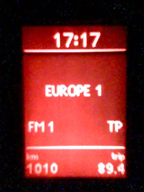

Message par totof.09 »
james a écrit :quelqu un saurai t il par hazard si la fermeture auto des portes a partir de 20 kmh est programmable sur les caddy ?
sur un touran on peut programer la fermeture et l'ouverture des portes automatique
si tu as un ordinateur de bord tu peux le faire toi même
je t"explique
en restant appuyé sur l'un des deux boutons de l'ODB pendant 2 secondes
on arrive a un menu se selection
- Indicateur multiple (ordinateur de bord)
- audio
- confiuration
selectionne "configuration"
toujours avec les boutons de l'ODB et confirme avec le bouton placé
sur le dessous du comodo (celui du reset)
et tu as plusieurs sous menu
vas sur "Confort"
et selectionne "Ouvert. porte"
et voila selectionne ton choix
il y a d'autres modifications à travers ces differents menus
je te laisse les decouvrir
petit detail, l'acces du menu configuration ne fonctionne que à l'arret

Cette astuce fonctionne avec le grand et le ptit ODB ?

C'est ce que je pensais, ca marche pas chez moi (petit ODB).
Il me semble que j'avais lu qqchose sur le forum comme quoi c'est bien uniquement avec le grand ODB qu'on peut acceder à ces fonctions :(
totof.09
Messages : 92
Enregistré le : 14 déc. 2005, 20:34
Localisation : Le PIN - Seine et Marne
effectivement mon ODB est un grand model
j'ai trouvé ces infos dans la notice du TOURAN
qui explique mieux que moi toutes les fonctions de ODB
brochure 3.1 Utilisation page 20
