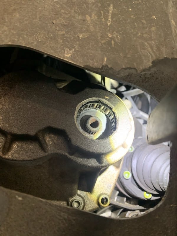

Je vous mets une photo en dessous :
On la boîte s'est usinée, toute l'huile est sortie, métal contre métal, salade de pignons bref la totale.

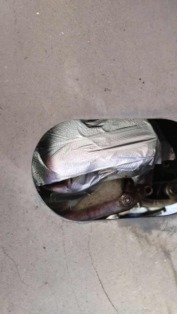

Je prends l'autoroute samedi, et après 1h de route je m'arrête pour un café, et là, horreur et stupéfaction :
ÇA R'COMMENCE ! Ah non hein. Ça suffit.
La chance que j'ai eue dans cette histoire, c'est que je me suis aperçu de la panne AVANT de faire une salade de pignons.
Ni une ni deux, j'ai bouché le trou avec du gaffeur pour limiter la perte d'huile (à ne pas reproduire chez soi sauf si pas le choix, pitié)
Et je suis rentré chez moi.

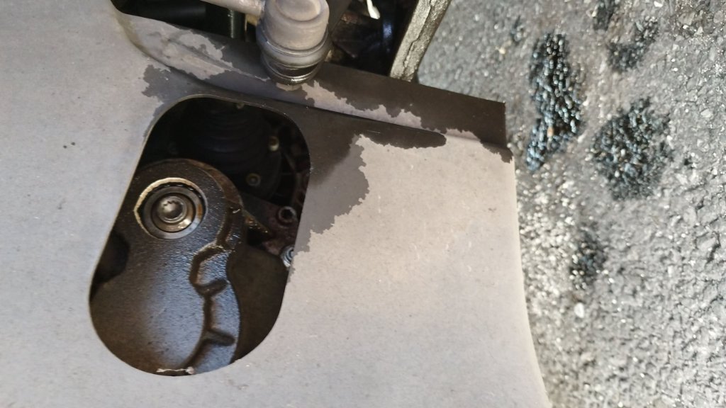

Il faut commencer par dévisser le passage de roues (y'a quelques vis, ça prend 5 secondes) et le sortir.
Ensuite, il faut __vidanger la boîte !!!__ Même si ça a commencé à se vidanger sur la route, vous pourriez avoir des surprises... Moi il restait quand même un bon gros litre et demie.
Ensuite, là parcontre ça devient sport : il faut trouver un moyen de dévisser toutes les vis sur le carter de boîte, qui sont pas forcément accessibles...
Moi j'suis un boucher, j'ai tombé les vis du silent bloc moteur et j'ai abaissé le moteur avec une poutre transversale et un cric. Mais c'est un choix, pas forcément le meilleur...
Une fois que vous trouverez le moyen de démonter le carter, il faut le faire sauter (la pâte à joint de chez VW colle un peu trop bien à mon goût, j'en ai chié...)
Quand c'est fait, vous obtenez ceci. ^
C'est là que j'ai pu me rendre compte de la panne.
Les deux vis que vous voyez au milieu qui tiennent les pignons étaient complètement dévissées. Ce faisant, les pignons bougeaient dans tous les sens et m'ont usiné la boîte.
