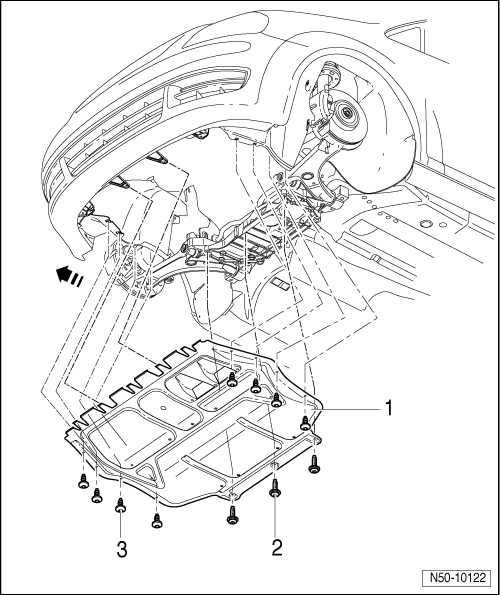

dépose insonorisant du véhicule dépose filtre à air

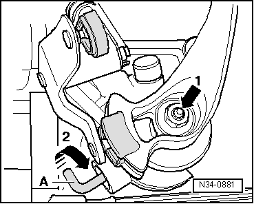

Bloquer l'arbre de commande comme suit :
– Enfoncer l'arbre de commande dans le -sens de la flèche 1-.
– Lors de l'enfoncement de l'arbre de commande des vitesses, tourner le coude -A- dans le -sens de la flèche 2- vers le haut tout en le poussant avec précaution jusqu'à ce qu'il s'enclenche dans l'arbre de commande des vitesses.

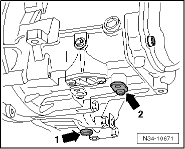

Pour récupérer l'huile de boîte, utiliser un récipient propre d'une contenance de 3,0 l avec graduation.
– Laisser s'évacuer l'huile de boîte en déposant la vis de vidange d'huile -flèche 1-, puis le pivot de palier -flèche 2-.
– Reposer la vis de vidange d'huile -flèche 1- → Repère.
– Reposer le pivot de palier -flèche 2- avec un joint torique neuf

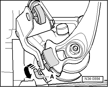

– Retourner maintenant le coude -A- dans sa position initiale -sens de la flèche- pour que l'arbre de commande des vitesses soit de nouveau mobile.

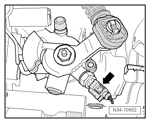

– Déposer le contacteur pour feux de recul -flèche
– Relier un flexible (env. 600 mm de long, diamètre extérieur 10 mm) avec un entonnoir de type courant
– Placer le flexible dans l'alésage servant de réceptacle au contacteur de feux de recul -F4- (2ème mécanicien) et remplir d'huile de boîte.
– Reposer le contacteur pour feux de recul flèche.

– Reposer le corps de filtre à air au complet
– Reposer l'insonorisant
