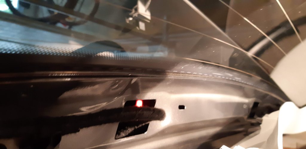

J'ai déclipsé la partie haute qui me donne accès, mais la je ne trouve pas les 3 vis !
Je devine dans les trous des languettes rouges mais je ne sais pas comment faire, j'ai beau tirer par l'extérieur, rien ne vient. Comment démonter ?
C'est un Touran de décembre 2013, merci de votre aide
Re: 3e feu stop HS
Je relance. Quelqu'un peut il me dire comment démonter sur un Touran 2013 au vu des photos car je ne voudrais pas tout casser...
